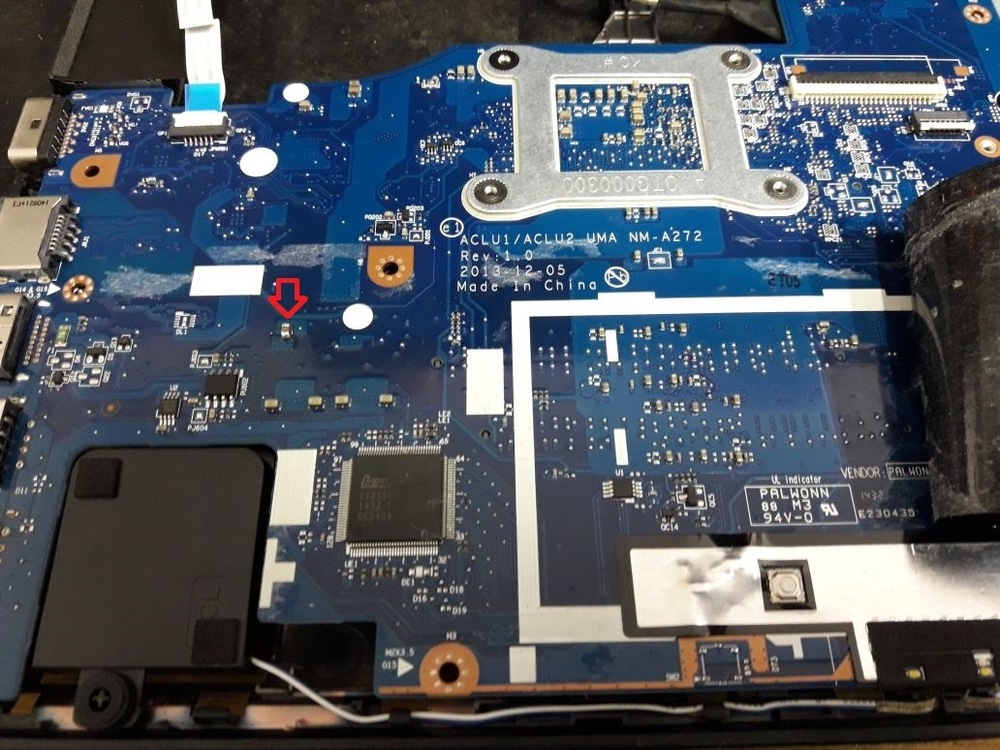

  13. Fala Galera Bom dia. Passando pra deixa uma dica de Reparo Lenovo G40-70 / ACLU1/ACLU2 UMA NM-A272 REV: 1.0 / Não Liga Nao ativa o Dreno do PQ302 SI4483A Curto na linha de 19v, 1 capacitor em curto. Foto com o capacitor marcado.
