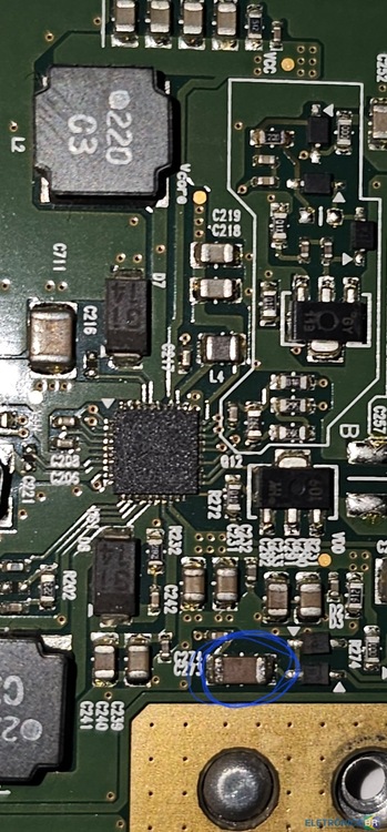

  1. Não, continua sem tensão, fiz a troca do diodo aberto e a tensão subiu novamente, porem, ao reconectar a tela o diodo abriu, creio ser curto na tela, ainda buscando opção para salvar a tv pelo menos por um período.
  2. Ipoliti começou a seguir: Jhones
  3. Pessoal boa noite. Alguém teria o esquema eletrico da tcon da tv lg 32lv3400? Testei a tcon e tenho um diodo aberto e um capacitor ruim que não retorna valor, preciso saber o valor desse capacitor já que é ceramico e não tem referências, se alguem puder ajudar, estão na linha do VDD, dois diodos e um capacitor...foto do local em anexo. Se tiver só os valores ou equivalência de smd já ajuda demais, percebi que não tenho tensão no VGH, vou resolver esse BO do capacitor e diodo e ver o que pode estar causando o problema no VGH....agradecido
