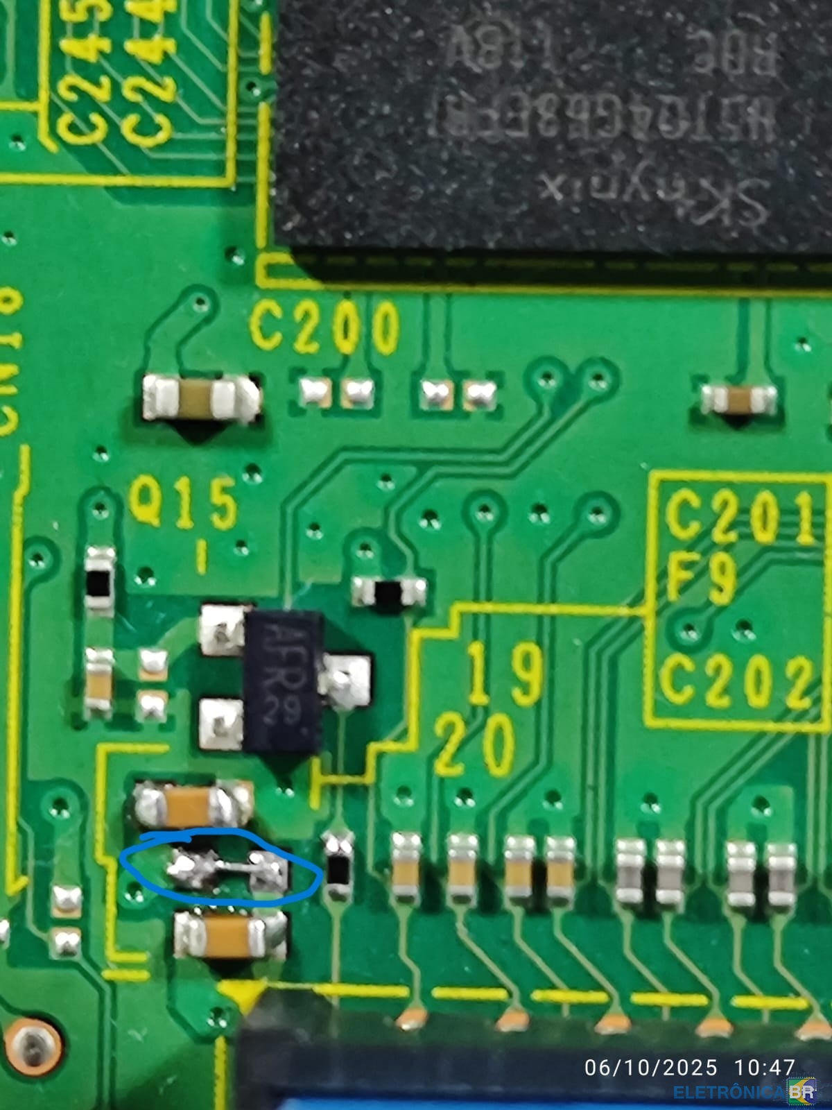

  1. Olá, sei que o post é antigo e talvez nem devesse estar respondendo nele, mas estamos em 2025 e ele me salvou. Estava com esse problema em uma impressora, e segui os passos: fiz a troca da placa de alta e fiz o jump no componente F9 e resolveu meu problema a impressora voltou a funcionar normalmente, vou enviar a imagem do jump que foi feito.
