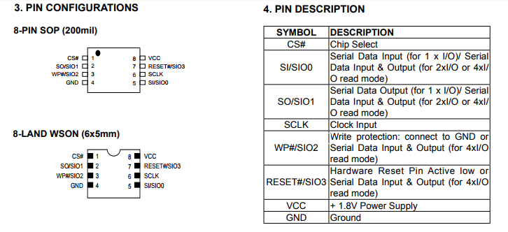

  1. Boa noite pessoal. (CONTEXTO): Estou tentando descobrir e entender numa placa de um notebook que não liga, se existe a possibilidade de ser algo relacionado com a BIOS. Porém não tenho muita familiaridade com a mesma. Já realizei gravações e solucionei problemas dessa ordem, assim como em desktops, forçar a cópia da BIOS reserva para a BIOS principal, etc. O notebook não liga de jeito nenhum, e resolvi por alguns motivos partir para analisar a BIOS. Para minha surpresa, a mesma já foi "mexida" por algum outro técnico, pois estão refeitas as ligações dos pinos da BIOS por haverem sido destruídas as trilhas. Por isso minhas suspeitas com relação à possibilidade de ser a BIOS aumentaram. Analisei o datasheet dessa BIOS e estou fazendo medições nos seus pinos. Verifiquei que a BIOS está sendo alimentada. Tem VCC e GND. 1. O pino de recebimento do clock (6), não tem sinal algum, visualizando no osciloscópio. Isso seria normal já que a máquina não liga ou deveria ter algo ali? 2. Quem fornece o clock para a BIOS? 3. Em que estágio do Power o clock da BIOS chega naquele pino? 4. Imagino que os pinos seriais da mesma sejam para leitura/escrita quando no mínino ela esteja funcionando com o clock de entrada ativo, correto? Obs.: O intuito de enviar esta pergunta ao fórum é de entender o funcionamento da BIOS tão somente. Agradeço a atenção! Airton
