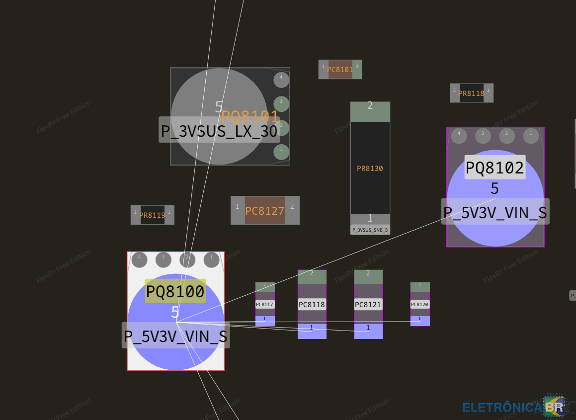

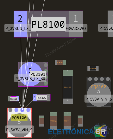

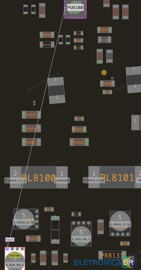

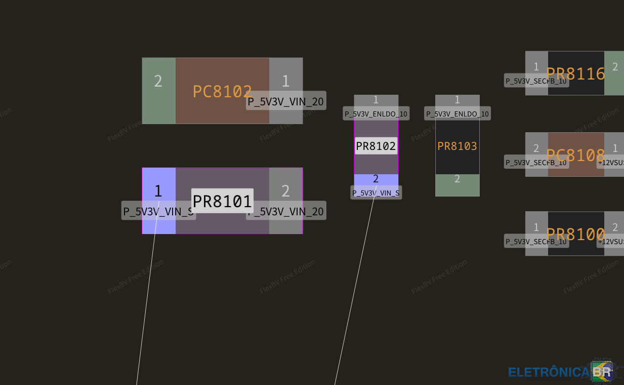

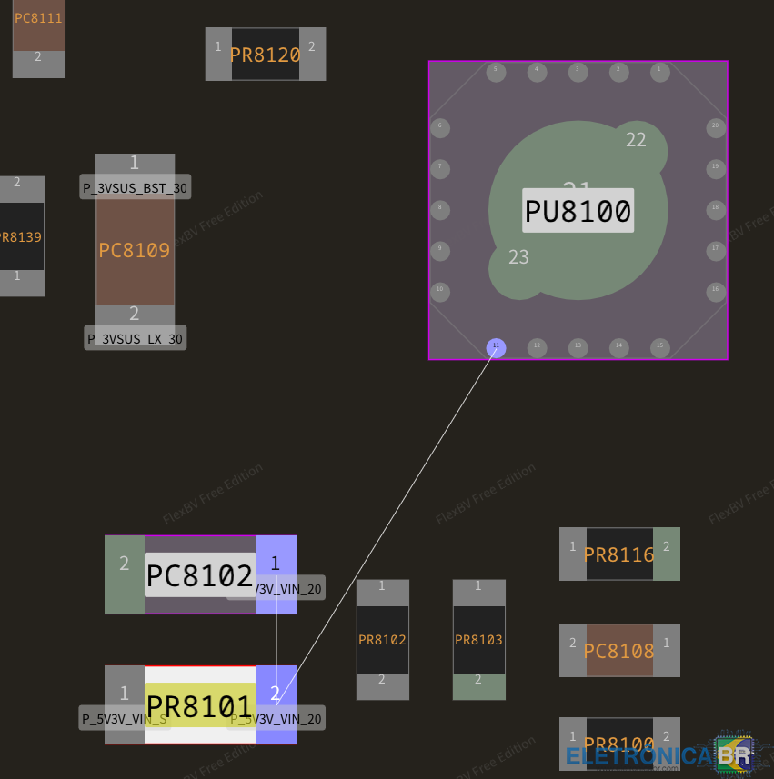

  1. @crodrigop Opa, então eu não tenho muita experiencia e também nao achei o esquema eletrico em pdf somente o boardview, mas vou tentar explicar da forma que eu entendi me corrija se eu estiver falando bobeira eu tenho uma malha P_5V3V_VIN_S que chega nos mosfets PQ8100 e PQ8102 e que joga em 2 resistores PR8101 e PR8102 que jogam para o que eu acredito ser o regulador PU8100 nos pinos 11 e 12, o mosfet PQ8100 que recebe a malha P_5V3V_VIN_S, no pino 4 a malha P_3VSUS_DH_30 do pino 8 do regulador PU8100, ai nos pinos 1,2,3, joga a malha para uma bobina PL8100 que resumindo joga para um jumper PJP8102, nesse jumper que eu desfiz, tudo abaixo dele está ok, e acima dele está em "curto", nisso eu vi as 4 malhas que citei acima e eu acho que o regulador que gera essa tensão é o PU8100, espero que nao tenha ficado muito confuso. OBS: eu retirei o regulador, e ainda tenho essas malhas que citei no primeiro comentario em curto.
