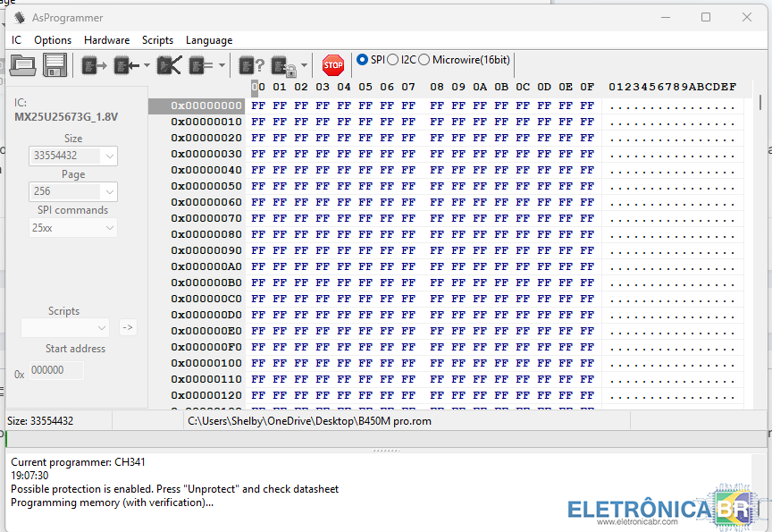

Tuf gaming B450M-pro II R1 00
Alessandro pegoraro da Sil respondeu o tópico de Alessandro pegoraro da Sil em Pedidos de Esquemas e BIOS (PCs e AIOs)Certo, consegui a versão mais recente, e agora aparece certinho o meu chip. Porém, ao ler, deu tudo F, sem nenhum dado. Antes no software antigo utilizando um "Equivalente" eu coloquei para apagar os dados, será que pode ter sido isso? ou realmente o chip foi d F
