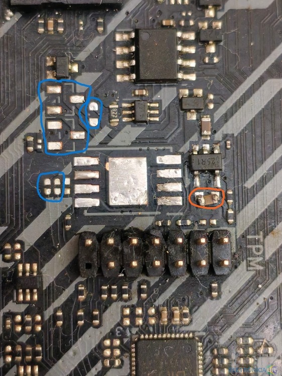

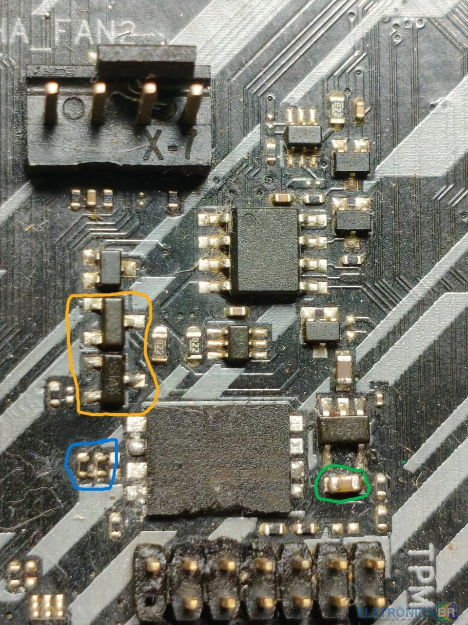

Alessandro pegoraro da Sil respondeu o tópico de Alessandro pegoraro da Sil em Placas-Mãe, PCs e All-in-OneOk. Indo por partes. Essa primeira imagem, é antes dos componentes voarem (Pelo menos é o que eu achokk, pois eu já tinha tentado tirar o chip BIOS como pode ver pela resina, e foi onde eu tirei a primeira foto dessa região (Aprendi que devo tirar uma foto antes de mexer kk). Aqui não tinha feito testes ainda, apenas sabia que não havia curto na placa e que tenha PWR_ON em 5V. Agora após retirar o chip BIOS, Ai está a marcação dos componentes que voaram. E a marcação em laranja é o capacitor que voou, porém eu tentei coloca-lo novamente. Logo a baixo está a imagem da região nesse exato momento. O capacitor circulado em verde eu dei uma melhorada na solda e na posição. Os dois marcados em Azul, não sabia se era resistor ou não, então eu coloquei dois resistores de que marcam 50Ohms cada. E em amarelo eu recoloquei, porém, não sei se eu inverti eles ou não, e não sei exatamente o que eles são. Aqui são os dois circulados em amarelo. Agora na BIOS, os testes em standby e depois do start são os mesmo valores: VCC = 1.79V, Reset = 1.77V, SCLK = 1.50V, CS# = 1.78, SO/SI1 = 1.45V. Agora em baixo é o PWM principal da linha do VCORE. ele tem: VCC5: 5v +-, Enable = 0, Vinsen= 12.22V, VDDIO = 1.84, PCK = 0

Alessandro pegoraro da Sil respondeu o tópico de Alessandro pegoraro da Sil em Placas-Mãe, PCs e All-in-OneOla, agradeço a ajuda Modelo: Tuf gaming B450M-PRO II (Na placa está Rev 0.01) Sintoma: Ao recebe-la, não bipava com o Speaker, processador não esquentava, só ligava os leds, e ao dar start apenas o cooler girava e fonte armava Os testes foram realizados com 3 processadores diferentes e funcionais, como também 2 modelos diferentes de memória ram, ainda assim os sintomas permaneceram. Ao realizar testes pensei ser a BIOS pois sua alimentação estava em 1.7, porém ao ver no datasheet, a tensão normal dela é essa mesmo 1.8V +-. removi ela, tentei regravar, mas acredito ter falhado. E como eu não tinha muita experiência, alguns componentes em volta acabaram voando: 2 possíveis transistores, 3 resistores. Consegui colocar de volta os resistores, porém os transistores são diferentes, então não sei se os coloquei de forma correta novamente Portanto parei um pouco com os testes, e comecei a estudar melhor a placa mãe. Onde no exato momento estou fazendo testes a frio primeiro

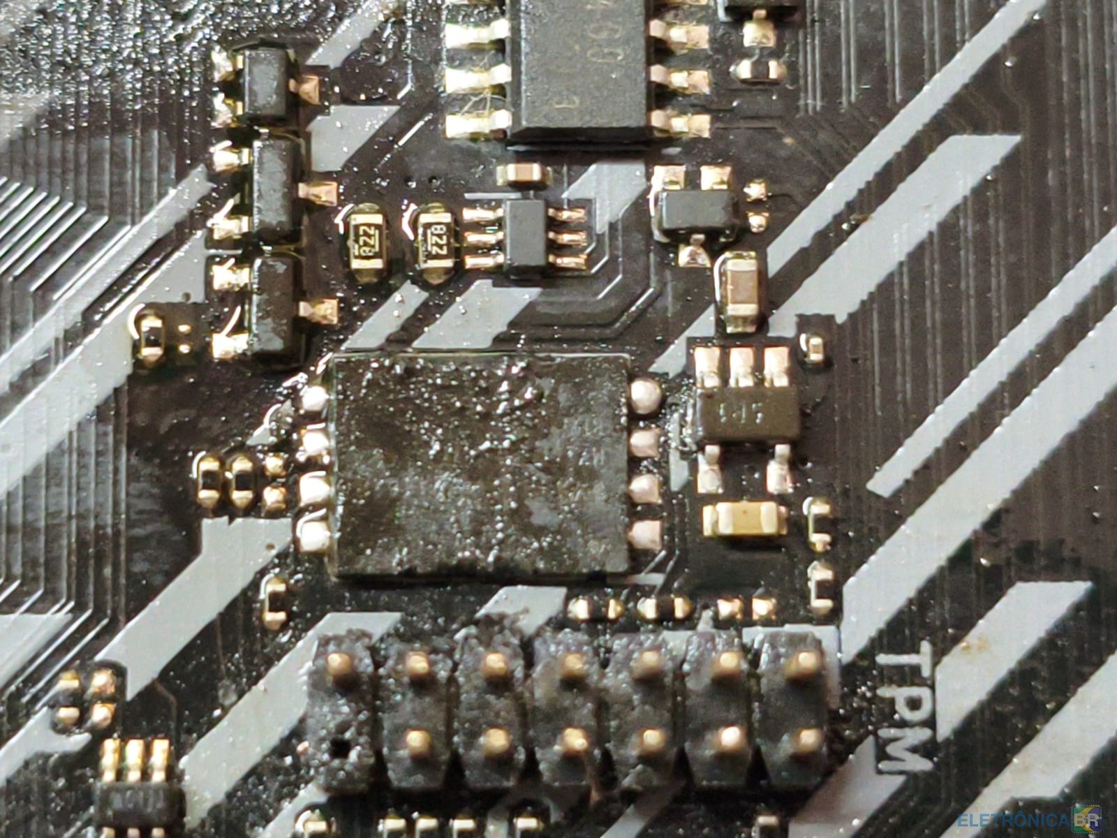

Alessandro pegoraro da Sil respondeu o tópico de Alessandro pegoraro da Sil em Pedidos de Esquemas e BIOS (PCs e AIOs)Muito obrigado, entendo. eu consegui recuperar 3, agora falta apenas 2, porém esses dois é indecifrável sem ter o boardview, pois eles são os smds pretos sem nenhuma serigrafia, tanto na placa, quanto no componente. Infelizmente nenhum desses boardviews é compativel com a minha placa, mas agradeço a ajuda

Alessandro pegoraro da Sil respondeu o tópico de Alessandro pegoraro da Sil em Pedidos de Esquemas e BIOS (PCs e AIOs)Agradeço pela ajuda meu bom. Pior que agora ficou difícil, Se nenhum dos 3 bordviews bate com minha placa, algo de estranho tem aqui. Talvez por ela ser importada diretamente da china? Mesmo se eu fizer uma engenharia reversa aqui capaz de não dar certo, acredito então condenar essa placa e deixa-la como sucata.. Mas lhe agradeço pela atenção e pela ajuda

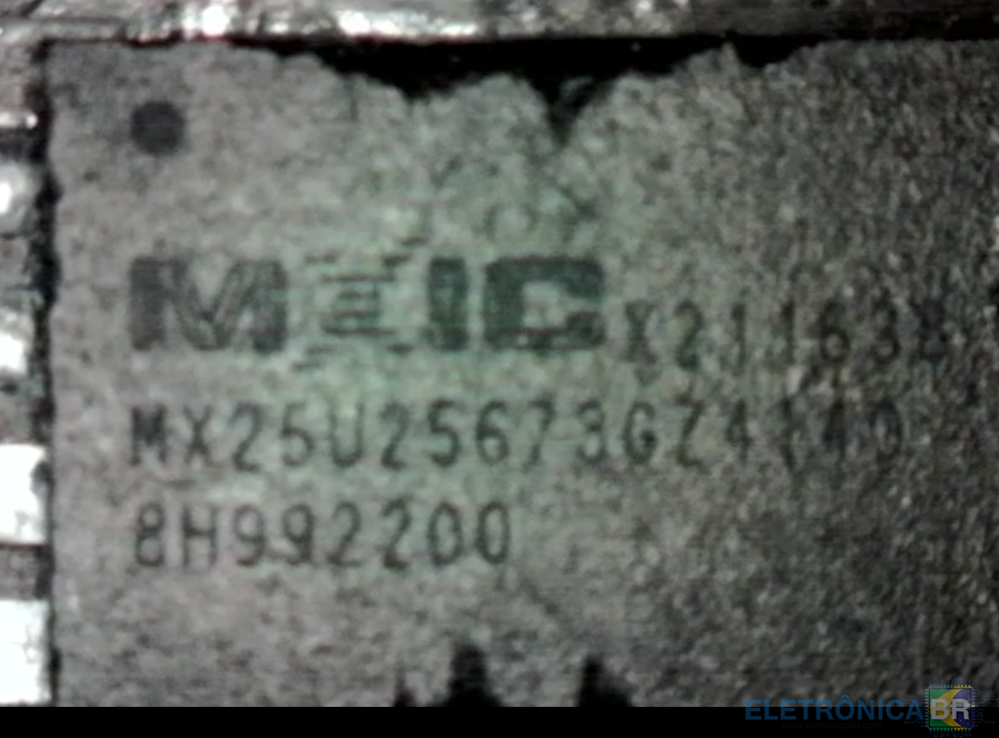

Alessandro pegoraro da Sil respondeu o tópico de Alessandro pegoraro da Sil em Pedidos de Esquemas e BIOS (PCs e AIOs)Certo, consegui a versão mais recente, e agora aparece certinho o meu chip. Porém, ao ler, deu tudo F, sem nenhum dado. Antes no software antigo utilizando um "Equivalente" eu coloquei para apagar os dados, será que pode ter sido isso? ou realmente o chip foi d F
