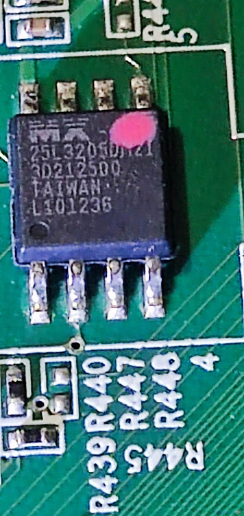

  1. Olá a todos, Estou trabalhando em um servidor Dell PowerEdge T110 que parou de funcionar após um teste de estresse. Preciso de ajuda para recuperar a EEPROM VPD (AT24C02). — HISTÓRICO — Comprei este servidor em um bazar beneficente (Pequeno Cotolêngo, Brasil). Limpei-o, instalei o Windows 10 LTSC e o testei o dia todo — transferências pesadas de arquivos para 3 HDDs, instalação de drivers e, por fim, adicionei uma placa de som externa para assistir ao YouTube. Nesse momento, a máquina desligou repentinamente e não ligou mais. — SINTOMAS — • A fonte de alimentação não ligava (sem sinal PS_ON) • Forçando a alimentação com um jumper — a placa liga, as ventoinhas giram, LED verde acende • LED âmbar aceso 18 segundos após ligar • CPU e PCH permanecem completamente frios — sem POST, sem vídeo • Com a RAM removida: LED âmbar pisca (BMC ativo e detectando RAM ausente) • Com a RAM instalada: LED âmbar aceso após 18 segundos (tempo limite do BMC) • Procedimento com o jumper NVRAM_CLR realizado — sem alterações — DIAGNÓSTICO — Após investigação completa: • MX25L3205D (Flash da BIOS de 4 MB) — LEITURA CONCLUÍDA COM SUCESSO, conteúdo intacto • AT24C02 (EEPROM VPD de 256 bytes) — leitura de TODOS os valores FF, completamente em branco O BMC (Nuvoton WPCM450) está ativo, mas não consegue concluir a inicialização sem dados VPD válidos, portanto, nunca Libera a sequência de inicialização da CPU. Gerei um arquivo binário VPD de teste com os dados corretos da máquina, mas o BMC o rejeitou — a estrutura ou o formato de checksum que usei não era adequado para esta placa. — DETALHES DA PLACA — • Modelo: Dell PowerEdge T110 • Nº da placa: 316783600001 A00 • Conjunto: 411783600015 A00 • Chip VPD: AT24C02 (256 bytes, I2C) • Programador: EZP2023+ — DADOS DA MÁQUINA — • Etiqueta de serviço: 8X4PQN1 • Código Express: 19417561885 • MAC LOM1: B8:AC:6F:FC:58:F2 • MAC LOM2: B8:AC:6F:FC:58:F3 — SOLICITAÇÃO — Alguém poderia compartilhar: 1. Um dump de uma placa T110 idêntica (nº da placa: 316783600001) para que eu possa editar? com os dados da minha máquina, OU 2. Um arquivo bin pré-editado com a estrutura VPD correta para esta placa. Muito obrigado por qualquer ajuda!
