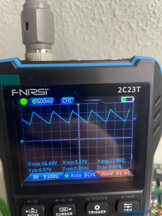

  8. Primeira medição sem o led+resistor no xc3-2 e xc3-6 Segunda medição com o led + resistor no xc3-2 e xc3-6 Ao verificar o blog, acredito que a leitura do osciloscopio corresponda com o problema 5 – A tensão sobe até o start e cai até o stop.

  11. Boa tarde, colegas. Estou com uma soft starter SSW07 que não liga ao energizar a eletrônica (A1 e A2). Durante a análise, identifiquei que a linha A2 no cartão de controle estava interrompida em determinado ponto, não levando alimentação ao cartão de potência através do borne XC2:4. Após realizar um jumper para corrigir essa falha, a placa continuou sem funcionamento. Porém, agora tenho tensão presente no capacitor do link (68µF / 400V), o que indica que a etapa de entrada está parcialmente ativa. Avançando para a fonte da eletrônica, observei que a alimentação do CI PWM ICE3BR4765JG está instável, oscilando entre 10V e 16V, sem estabilizar. Já realizei diversas medições de componentes ao redor dessa etapa, mas até o momento não identifiquei a causa da falha. Alguém já pegou um caso semelhante ou pode sugerir algum ponto crítico dessa fonte que costuma apresentar defeito? Qualquer ajuda será muito bem-vinda. Agradeço desde já!
