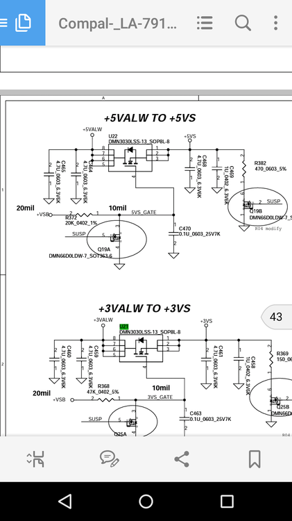

  1. Pra qual lado dos pads da PL3 tem consumo? é no sentido do Ci PU4 ou é no sentindo do capacitor PC35?
  2. Os mosfet's são o U21 e U22! U21 que vai gera +3VS U22 que vai gera +5VS Não importa qual a serigrafia do componente na placa se é PQ ou U o importante é saber que componente é, e qual sua função e como ele funciona..
  3. Se bios e SIO estiverem alimentados regrave a bios.
  4. Acredito que não porque a tensão em gate do Q32B deve ser fixa quando a placa está ligada, não é só um pulso. Eu faria um rebaling na ponte Norte, se você tem todas as tensões na placa, tensão de vcore, tensão das memórias, etc, nesse estado a placa deveria pra está exibindo imagem. Como você já regravou a bios e não resolveu o próximo passo seria isso fazer rebaling na ponte norte.

  11. @HFES está tensão DCBATOUT é 19v como você bem disse ela alimenta os pwms! Mais se você olhar o ci PU19 pra que ele possa ativa as tensões de 3,3V e 5V ele precisa recebe o sinal ALW_ON enviado pelo SIO no pino 14, e 27. Mais pode sim ter problema nessa linha é só o amigo @Marcio Moreira, verifica a tensão no pino 6 que deve ter 19V.
  12. Já param pra pensa que estás tensões podem ser suspensas? Eu me lembrei de caso recente em uma placa de um HP, acontecia exatamente isso eu plugava a fonte e as tensões de 3, 5V aparecia e após segundos desaparecia. Só que no esquema dessa placa me dizia que as tensões eram suspensas, essa infelizmente não tem a sequencia pra gente ter um certeza, a pesa que as fontes dizem ser ALWS. Eu estou imaginado que são suspensas estás tensões, por que se olharem a bios e o sio são alimentados com uma tensão gerada apatir da tensão do regulador LDO do CI PU19, pino 7 tensão +5VALW_LDO, que entra no pino 1 Ci PU9, e no pino 3 EN e sai 3,3V no pino 5 tensão +ECVCC, é esta tensão que alimenta a bios e o SIO. E só uma hipótese! @Marcio Moreira veja a tensão no pino 14 e pino 27 do PU19 no momento que você pluga a fonte, depois aperte o power e veja nestes mesmos pinos pra ver o que acontece.
