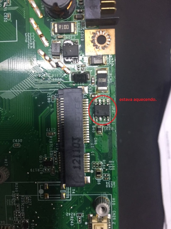

  2. Galera estava com esse note que aquecia o u11, analisando a placa encontrei um capacitor em curto, segue as fotos. so foi substituir o capacitor e voltou td ao normal.

  4. Galera estava com esse dell 14z que ligava quando colocava o carregador e ja desligava sem video, depois nao ligava mais. Analizando a mb verifiquei oxidaçao no componente pu470, soluçao foi reover o componente e ressoldar. Note voltou 100%. Segue as fotos.
  5. Galera estava com esse acer mb q5wv1 la-7912p que liga sem vídeo, consumo na fonte assimétrica de 0,22amp, Analisando a placa descobri uma oxidação próximo ao u22, o resistor estava oxidado e interrompendo a tensão de 19v. Foi trocado o resistor e o note voltou ao normal. segue foto. fica a dica.

  8. Amigos estava com esse note que não ligava, tinha somente a tensão de 19v em td a placa, analisando verifiquei a oxidação e rompimento da trilha próximo ao botão do mouse pad, oxidação estava em baixo do plastico. removido a oxidação e refeito a trilha note voltou 100% fica a dica. abraços.

  9. Galera estava com um acer que entrou dando tela branca e no monitor externo estava normal, analisando a saída lvd o q28 estava queimado, q28 fica próximo ao conector lvds, só foi efetuar a troca e voltou 100% a imagem na tela. fica a dica abraços.
  10. olá galera Estava com um asus k43e que nao ligava ou as vezes quando conectava o carregador ligava sozinho sem video, tinha as tensões primarias, analisando a placa encontrei 2 resistores de 1r0 abertos próximo ao pwm do processador, estavam na linha de 5v, trocado os 2 e o note voltou ao normal, fica a dica, abraço.
