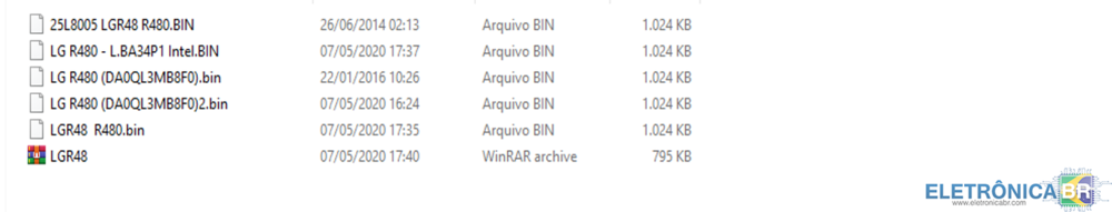

  8. Rev F. Vou procurar outro arquivo,já que to sem créditos aqui.
  9. Regravei a bios com outros arquivos e a placa voltou a ligar . Porém agora nas linha de 3v e 5v . As voltagens aumentaram a de 3v foi para 5 e a de 5v foi pra 7v. Led 5 e 6 da placa piscando. Obs. Sem curto na fonte

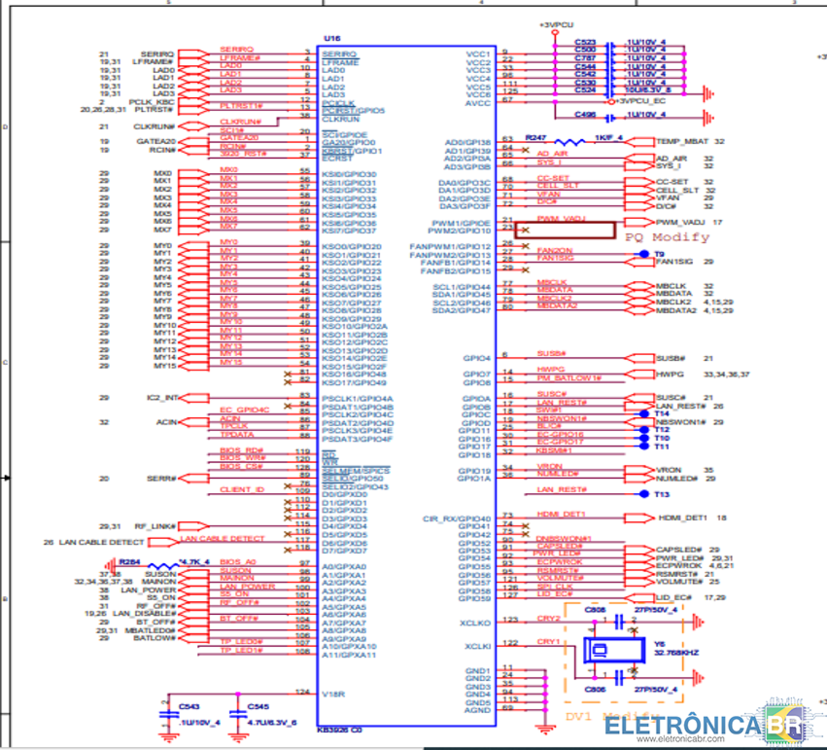

  11. bateria da bios estar com 0,35v. ao apertar o botão power a voltagem de 3.3v zera sim . sim estar sim zerando no SIO.
  12. Realizei. Porém sem sucesso
  13. Pino 19 com 3,3v
  14. Show. Qual o pino do super IO?
