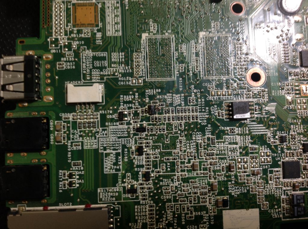

  7. Bom dia pessoal, estou com esse note em bancada, liga bem rapido e desliga, achei 3v na bios proximo ao SUPER I/O , ja na outra bios, nao encontrei voltagem, se alguem tiver o esquema e puder disponibilizar agradeço, pois não achei no forum.

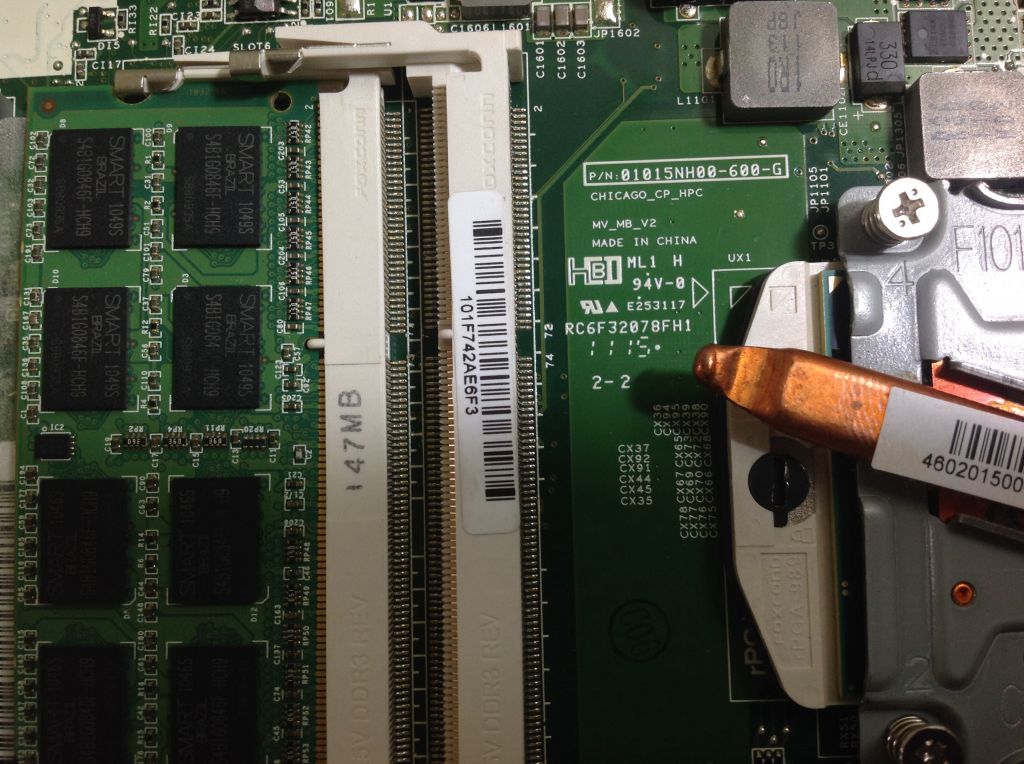

  12. bom dia galera. estou com o notebook descrito acima que não liga. ja testei a fonte, sem a bateria, com a placa fora. não tem curto na placa. não tenho o esquema e encontrei um mosfet logo na entrada com o nome A5 GNA 802901 ele esta entrando 19v e saindo 0.23 porém eu não sei qual a função desse mosfet. ele tem a aparencia de ser um mosfet duplo. porém não encontrei datasheet desse componente. Alguem ja pegou esse not? com um defeito parecido. ou sabe me dizer que coponente é esse?

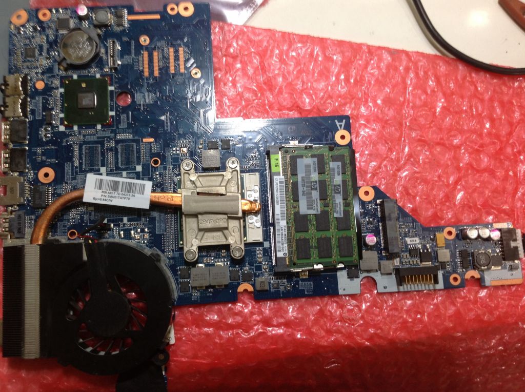

  15. Boa noite Galera. Só compartilhando uma solução. Notebook não liga nem acende nenhum led. Tinha apenas 19v na placa. Capacitar PC176 defeituoso mas não média curto.
  16. Fica entre a bois e o conectar de áudio. Bem no meio deles dois embaixo do chipsete.

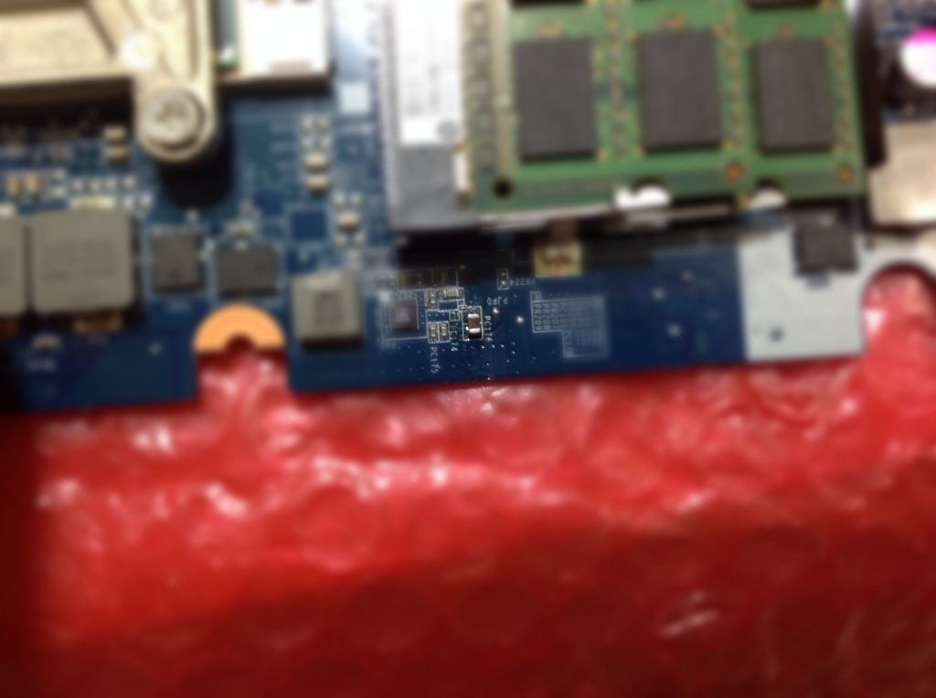

  17. Boa tarde galera. Estou com esse notebook cq 43 que oxidou na parte de baixo do chipsete. O componente q7. E não tenho outra placa nem encontrei o esquema dessa placa pra fazer a substituição. Alguém possui um not desse em bancada e poderia olhar qual é a referência ou qual o substituto pra ele? É um fetzinho de três pernas, LWW13 da pra lêr nele.
