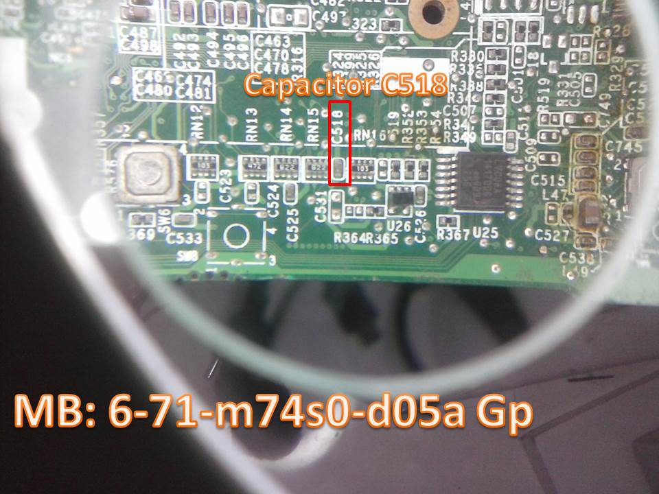

  4. Bom dia Galera, Andei Observando que este defeito é bem comum e que as algumas soluções aqui do forúm pra este defeito não estão bem claras. Então pra Enriquecer o nosso Banco de Soluções eu Vou Mostrar a foto do "Bendito é o Fruto" que costuma causar este defeito. Como eu disse ja tem algumas soluções pra este mesmo defeito qui no fórum pois este defeito é causado por vários outro motivos inclusive o Ps. a dica aqui é esta: é o capacitor C518 que fica embaixo do adesivo Preto entre as duas chave do Mouse "embaixo do Ps" Geralmente ele entra em curto, porém outras vezes ele fica apenas com a medição abaixo do normal, pra resolver Faça a troca dele. a minha intenção é só esclarecer melhor essa possivel solução, Quem sabe um dia ajude alguém, pois ja vi muitos inclusive sem reparo aqui no forum com este defeito. a Placa da Foto é esta: 6-71-m74s0-d05a gp Bom fica a dica.

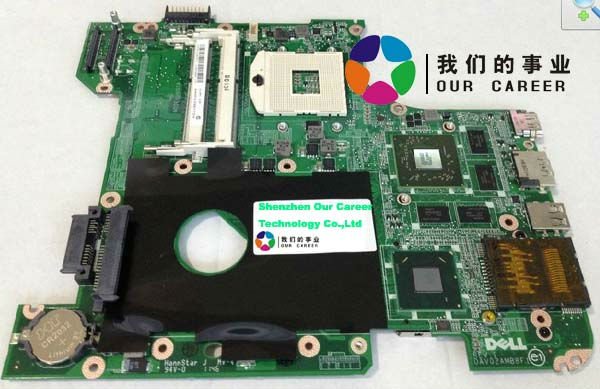

  17. Bom dia Amigos, Estou trabalhando com este Notebook Dell N4110 modelo P20G, MB/ DAV02AMB8F0. REV: F e tive que fazer o Reball, Tirei umas fotos dos componentes proximos ao chip pra prevenir caso o chip se movesse na hora de sacá-lo fora. Mas infelizmente o Chip dançou um pouco e moveu 4 resistores do Lugar de origem, e pra minha tristeza a foto que eu havia tirado ficou tremida de péssima qualidade. Gostaria de saber se algum amigo tem uma placa dessa ai na bancada pra tirar uma foto com ZOOM no chip Intel. Agradeço a atenção.
