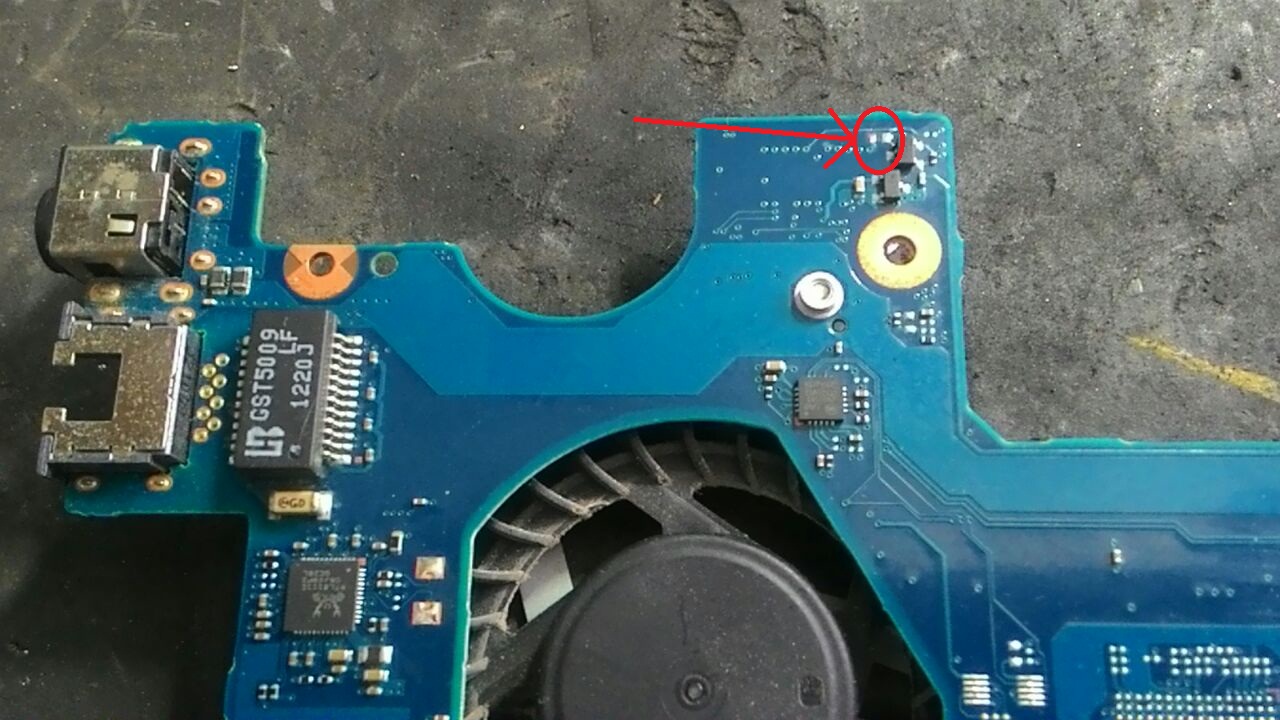

  14. Passar esta dica para os amigos deste notebook que peguei com o seguinte defeito; ao ligar o carregador o led verde da placa acende e quando pressiona o botão de ligar ele faz que vai ligar mais desliga, e colocando nesse momento o dedo sobre o tps 51125 ele está pegando fogo, encontrei um capacitor quase em curto com uma fuga alta e vou postar a foto da localização dele, porem ele não esta no lugar porque já tirei ele da placa. Obs: Se está dica for útil ficarei grato em receber um joinha!

  16. Era a fonte Amigo, não era defeito na placa. Qual o defeito que esta apresentando.
