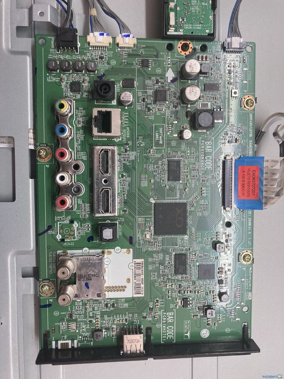

  1. Saudações colegas,estou com essa LG na bancada com o seguinte problema! Ela liga funciona perfeitamente a imagem,mas não tem som em nenhuma das saídas,tanto RF,AV e HDMI. Fiz reset na placa e IN STOP con controle de serviço e nada. Fiz uma varredura por capacitores ou resistores ruim mais sem sucesso,alguem ja pegou esse problema?
  2. Dica rápida que eu consegui resolver e vou compartilhar por que não achei nada sobre esse reparo nesse modelo de televisor. TV monitor entrou na minha assistência sem funcionar o circuito IR do controle remoto, após algumas análises e até troca da plaquinha sensor foi verificado problema no CI 100GEA posição IC3000 no pino 6 havia tensão de 1V, após a troca do CI a tensão voltou a 3,4V que é tensão certa nesse pino e o televisor voltou a funcionar com os comandos do controle. Pino 8 é referente ao comando do IR no jack conector da placa principal.
