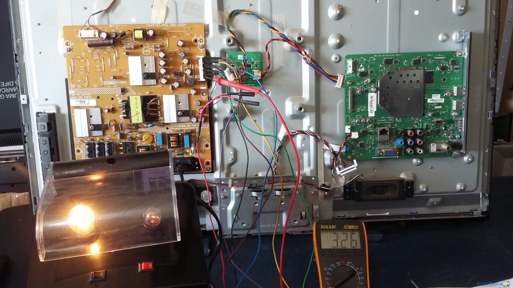

    tutorial Philips 32PFL3508G78
    Olá galera, quem for pegar uma tv Philips 32PFL3508G/78 com o defeito de liga mas não dá imagem, peguei uma aqui com desgaste no diodo D8102 (SR510). Ela não acionava os 24V para acender os leds, chegava no máximo 19V, foi só trocar esse diodo que voltou a funcionar. Dica legal aí pra galera. Não encontrei em nenhum fórum esse defeito.
  3. tv led philips 32pfl3508g/78 não liga. Led stand-by pisca uma vez e pára. Boa tarde nobres amigos do EBR. Na bancada a referida tv com o problema mencionado. Com a placa principal conectada as tensões são as seguintes: PS-ON -> 3,0V 5,2V -> 3,2V 12V -> 8,4V 24V -> 15/16V Quando desconecto a placa principal e armo a fonte e leds acendem, as tensões são as seguintes: 5,2V -> permanece 3,2V mesmo com a troca do capacitor de filtro desta linha. 12V -> normaliza 24V -> normaliza Ao que vejo a memória é nand. Seria o caso de reprogramar/trocar? Algum amigo já resolveu um problema destes e pode ajudar? Muitíssimo obrigado!
