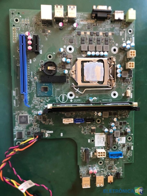

  1. Estou com esse desktop da Dell, não sei se esse é o modelo certo da placa, mas foi a única coisa que encontrei na placa que poderia indicar o modelo dela. Ela está com senha no BIOS, já tentei o bios-pw.org e já tentei dar um clear, mas sem resultados. Tenho outras máquinas dessa com mesma placa e mesmo CI de BIOS e que não tem senha. Fiz o backup e joguei no outro chip, subiu e deu vídeo normal porém ele esta naquele Manufacturing Mode e pede para apertar Alt+F pra sair dele, só que pra isso tem que ter a Service Tag setada. Entro no SETUP e digito o Service Tag, até aparece uma mensagem de confirmação, salvo e reinicio e ela não fica salva, continua disponível pra digitar e eu não consigo sair do Manufacturing Mode. Outras informações salvam normalmente. Tem algo pra ser feito pra conseguir inserir o Service Tag e sair do Manufacturing Mode?

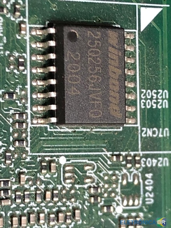

  3. Estou com este Desktop Dell, liga porem não da vídeo. Dell Vostro 3681 Placa Dll PN 0N13T1 Após resetar a Bios pela bateria de 3V o PC pisca 1 vez o led branco + 3 vezes o Led Laranja. Não encontrei o .bin para regravar o arquivo. Tbm não sei como gravar pois esta BIOS possui 16 Terminais Segue imagens da MB
  4. Boa noite! Estou com este Desktop Dell, liga porem não da vídeo. Dell Vostro 3681 Placa Dll PN 0N13T1 Após resetar a Bios pela bateria de 3V o PC pisca 1 vez o led branco + 3 vezes o Led Laranja. Não encontrei o .bin para regravar o arquivo. Tbm não sei como gravar pois esta BIOS possue 16 Terminais

  6. ola, estou com esta dell e não encontrei esquema para poder identificar se falta ou nao componente nesta marcação, essa placa liga sem processador, com o processador a fonte entra em proteção e nada funciona
