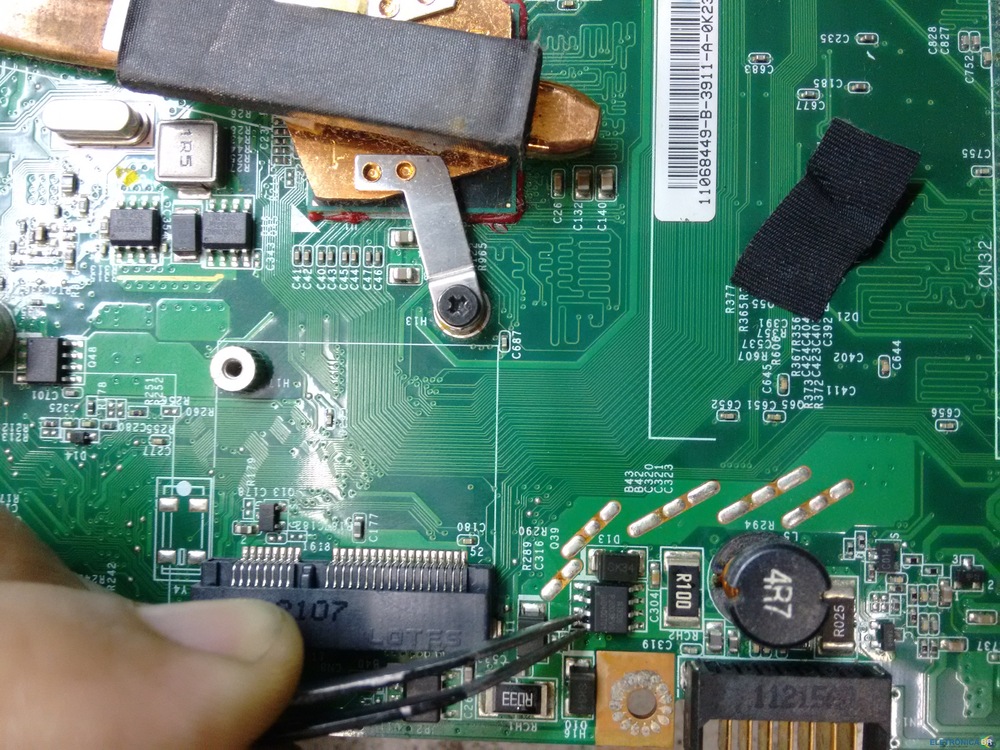

  2. Estou com essa pla que liga e desliga sem parar infinitamente e não da video nem no monitor externo, testando tensões encontrei uma tensão na bobina L5 de 1.2V, mas acho que essa tensão é de 3.3V, me tirem essa duvida? OBS: quando coloquei o dedo na região perto da bobina a pla se desligou!!! Regiao onde coloquei o dedo!!! Q38 Interligado a Bobina!!!

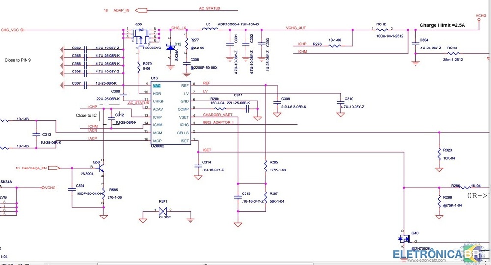

  3. fiz um teste no CI Charger U16 8602GN deu tensoes que me parece normal, ele costuma da bastante problema, mas observei que tem um transistor ao lado do conector de bateria que esta em curto da ate pra ouvir ele gritar

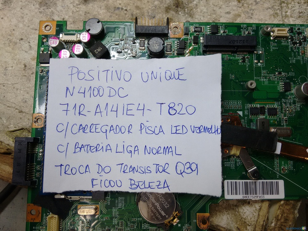

  4. Notebook positivo UNIque N4100 DC, entrou aqui na oficina nao ligando com carregado piscando led vermelho, com a bateria liga normal. foi constatado curto no transistor Q39. Foi substituido e voltou a funcionar normalmente. Segue fotos para visualização: #Editado#

  14. Entrou esse notebook aqui na oficina so ligando com a bateria sozinha, se plugasse o carregador o led vermelho ficava piscando e não ligava, foi substituido o transistor Q39, equipamento voltou a funcionar normalmente Segue fotos Se a dica foi util não esqueçam do joinha
