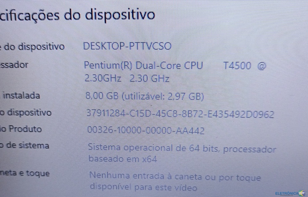

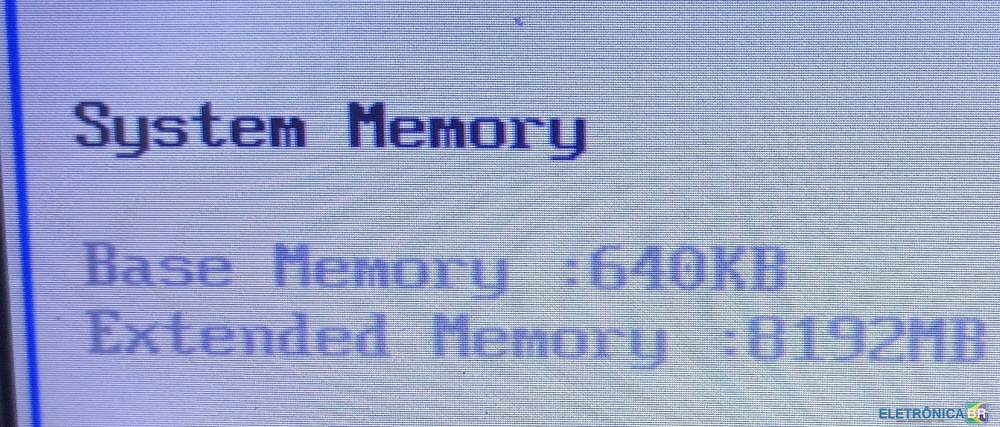

  1. Atualização Bios Shuttle- a14imxx - 71r-a14im0-t830 - resolve problema de memória limitada abaixo de 4GB View File Eu usei em um Philco PHN 14A não sei se serve para atualizar notebooks positivo ou se precisaria gravar direto no chip. Outro usuario testou e o atualizador funciona no PHN 14A e também funcionou. Data da bios: 03/28/11 Placa 71r-a14im0-t830 Dentro do rar tem um arquivo com nome AIM0_BRI.120.exe, dentro desse executavel que é um self extrator tem o AFUWIN.exe para atualizar a bios e o arquivo da bios AIM0_BRI.120 Submitter e1D Submitted 12/21/2024 Category Shuttle
  2. 8 downloads
    Eu usei em um Philco PHN 14A não sei se serve para atualizar notebooks positivo ou se precisaria gravar direto no chip. Outro usuario testou no PHN 14A e também funcionou. Data da bios: 03/28/11 Placa 71r-a14im0-t830 Dentro do rar tem um arquivo com nome AIM0_BRI.120.exe, dentro desse executavel que é um self extrator tem o AFUWIN.exe para atualizar a bios e o arquivo da bios AIM0_BRI.120
  3. Estou enfrentando um problema com a memória RAM utilizável no Windows 10. O notebook possui 8GB de RAM instalados (dois pentes de 4GB DDR3), e toda a memória é reconhecida normalmente na BIOS. No entanto, o sistema indica que 5GB estão reservados para hardware, deixando apenas uma parte utilizável. Informações adicionais: Sistema operacional: Windows 10 (64 bits, atualizado). Placa-mãe: 71R-A14IM0-T830. Modelo do notebook: Philco PHN 14A. De acordo com o diretório de drivers e arquivos de BIOS da Philco (https://drivers.philco.com.br/Notebook/SHT/PHILCO/), há três versões deste modelo: PHN14A14SBN, PHN14A143N e PHN14A144N. O que já tentei: Atualizar o sistema operacional e os drivers. Verificar o MSCONFIG. Verificar as configurações da BIOS (não encontrei opções que resolvessem o problema). Restaurar as configurações de fábrica da BIOS pelo setup (sem remover a pilha) Minhas dúvidas: Existe alguma solução para liberar os 8GB completos no sistema? É necessário atualizar a BIOS? Se sim, como posso proceder com segurança na atualização deste aparelho? Agradeço desde já qualquer ajuda!
