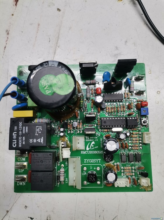

  2. A avaria era o motor não rolar depois do start no painel , o relé do circuito de potência nao acionava e não tinha 5V no microcontrolador, troquei o 7805 e ficou a funcionar.
