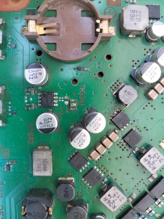

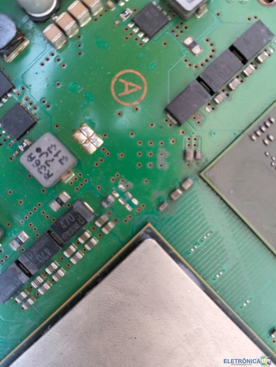

  1. Olá!!, Boa tarde. bem gente recentimente eu comprei um playstation 3 com defeito, mais pra eu treinar no playstation. neste console paguei 50R$ pila, achei um preço muito interessante visto que ele veio com ate o HDD de 250gb funcionado. mas o defeito dele e o seguinte ele nao acende StandBy logo de cara, só após alguns segundos. com isso consigo ligar ele, mas nao sobre video e nem nada. no entanto o cooler dele gira e para após alguns segundos, nao fica muito tempo ligado, com isso eu peguei e abrir o console e fiz uma pequena analize na placa. pude observar que estavam faltanto alguns capacitores ceramicos perto do processador como pode ver a imagem abaixo, é bem na entrada de alimentação das portas USB, consequentimente esse console ja foi tentado algum reparo. Mas aparentemente o rapaz não sabia oque fazer e fez qualquer coisa. Com isso eu fiz algumas medições, na linha de 5v e na de 12v. é testei a fonte. a fonte deu tudo ok, mas na placa a tensão de 5v tava em torno de 3,6v é a de 12v algumas vezes dava infinidade e outras dava entorno de 7v. oque voçes acham que eu posso fazer? Imagem abaixo sobre na onde eu comentei onde foi mexido
