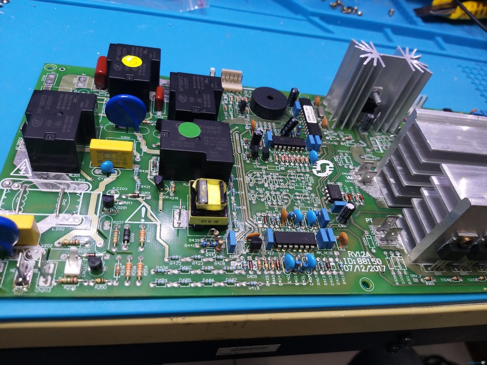

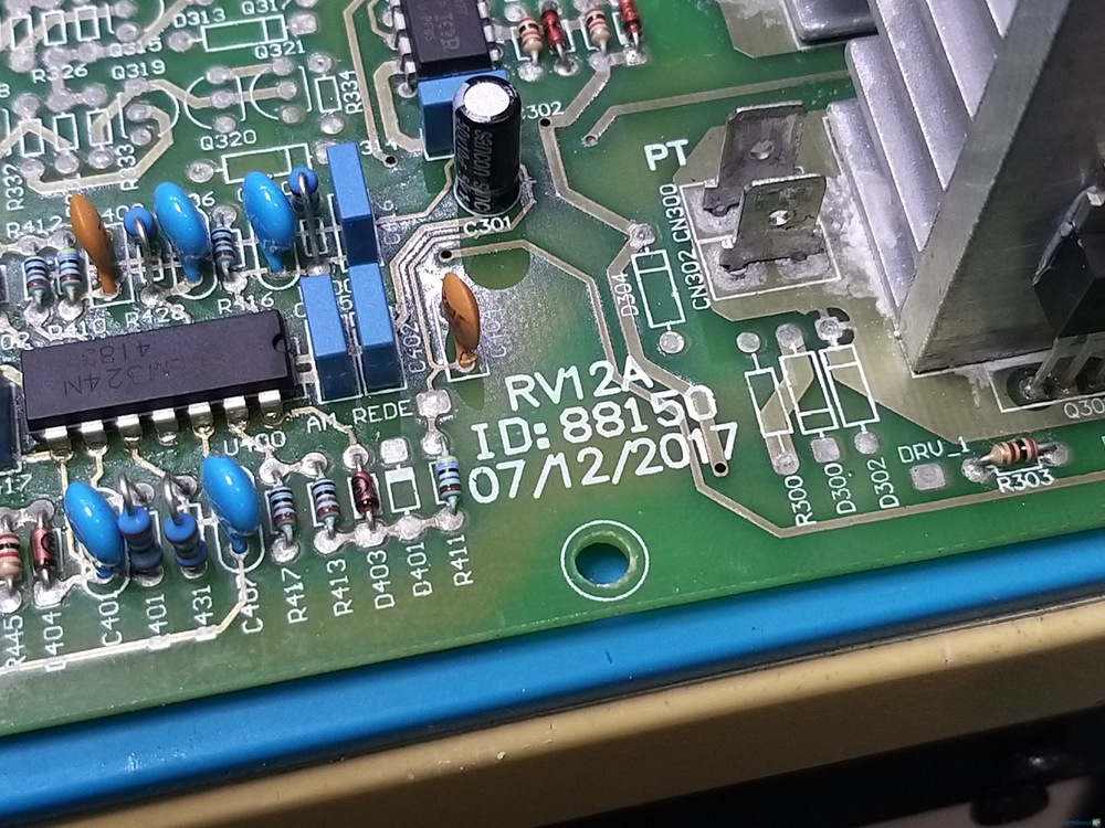

  2. Olá pessoal. Primeiramente pedir desculpas aos colegas por não ser tão participativo no fórum como gostaria justamente devido à tempo de dedicação e muito trabalho. Estou com esse nobreak no qual já estou quase me enforcando (e o cliente também) kkk. Entrou na assistência com 8 Mosfets IRF8010, (4 para cada ciclo), 3 fusíveis lâminas 40A, 1 capacitor 470/50, 1 BC337 (Q201) de comando do RL201 e 2 diodos de sinal 1N4148 (D316 e D317) dos Gates dos Mosfets. Baterias ainda novas e operacionais. Fiz um esboço em uma das imagens para demonstrar o problema. Tive que fazer o circuito pois não tenho o esquema desta placa/modelo. RL201 fica comutado (NC (desligado) no modo inversor, o que faz com que o pino macho de entrada saia tensão e se ligado à rede elétrica, irá estourar tudo novamente (esse é o defeito original). RL206 que faz a comutação das tomadas de saída, também não opera (fica em "NC" mesmo com inversor ativo). Transistores BC337 dos chaveamento dos relés todos o.k., tensões todas o.k, relés também todos o.k. Parti então para a substituição dos Amplificadores operacionais (LM324) em que foram trocados e seus circuitos analisados e também estão todos o.k. e NADA. Continuo com o mesmo problema. Resumindo: Transformador o.k., inversor o.k., circuito de carga de baterias o.k. mas os relés de comutação não operam. Sem manual técnico e esquema elétrico fica bem mais dificil e o que me resta é deduzir ser o micro o problema pois é ele quem envia os comandos de ativação/desativação dos "BCs337" de acionamento dos relés. Alguma dica pessoal?
