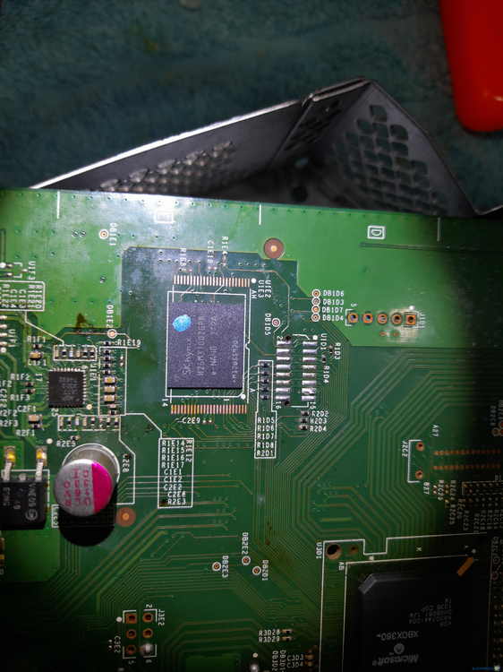

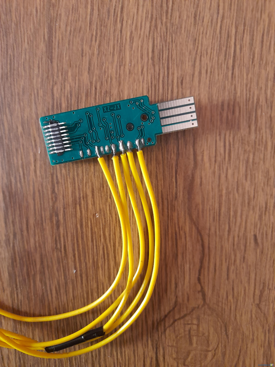

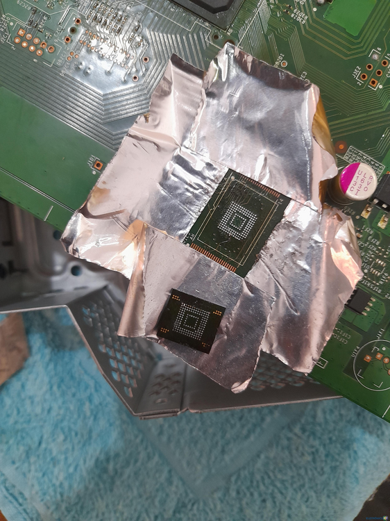

  2. Boa tarde. Recentemente, substitui a nand da minha Corona V6 por uma nova, que encomendei do Aliexpress, e aparentemente isso não foi suficiente pra resolver o curto no circuito dela, já que quando conecto o leitor no pc, pra dar continuidade ao desbloqueio com chip, o Jrunner não detecta, e ainda há 1,6V no segundo pad em standby. Estou curioso pra saber se isso pode ser resultado de um mal trabalho de reballing ou há a possibilidade de haver problema em algum outro componente? Ou talvez até seja meu leitor sd? Seguem imagens da nand antiga, nand nova, leitor sd e esquema q segui pra fazer o leitor.
