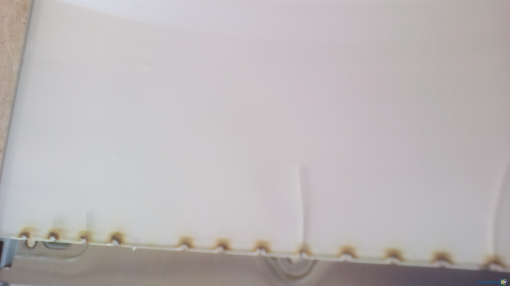

  1. Bom dia a todos. Tenho visto com frequência que nas Samsung UN50NU7100 (entre outras) ocorre um superaquecimento, geralmente de 01 das 02 barras de led que ficam na parte inferior do chassi, que provoca a queima destes leds e consequentemente carboniza a borda do acrílico difusor do backlight, que fica encostado nessas barras. Mesmo eliminando parte da carbonização através de abrasão no acrilico, vai dar diferença na tonalidade de cor de uma metade da tela, se comparada a outra. Alguém já conseguiu alguma solução melhor para este problema ?
  2. Pessoal, abri essa TV para trocar os leds e estava assim: Os leds chamuscaram em vários pontos e chegaram até fazer depressões e tem várias trincas de 6cm e uma delas bem no meio tem 15cm Sei que vai ficar manchado, mas queria a opinião de vcs sobre o tamanho das manchas e se vai atrapalhar o cliente assistir. Se essa TV não fosse tão complicada, eu montaria para ver como iria ficar.
