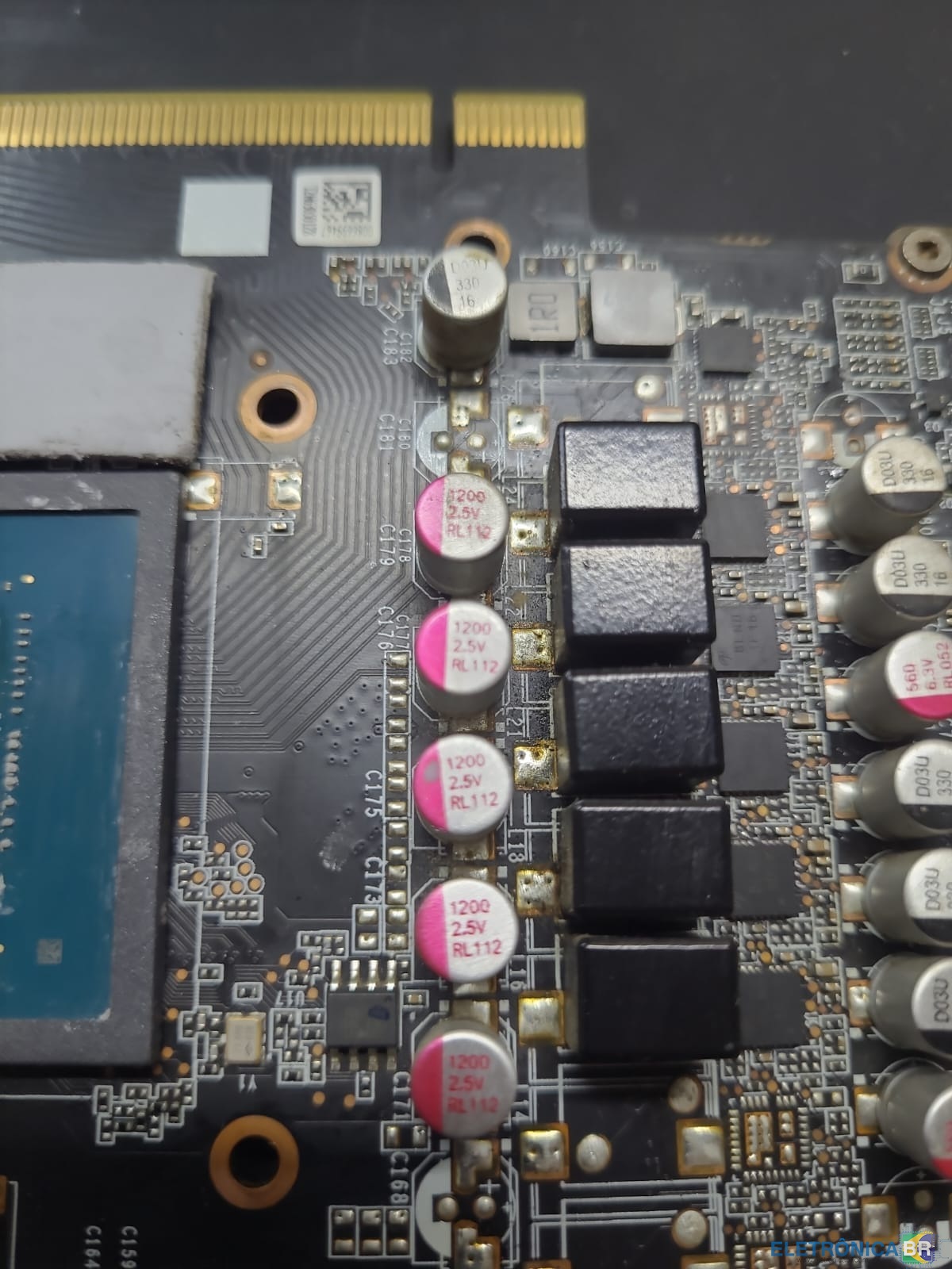

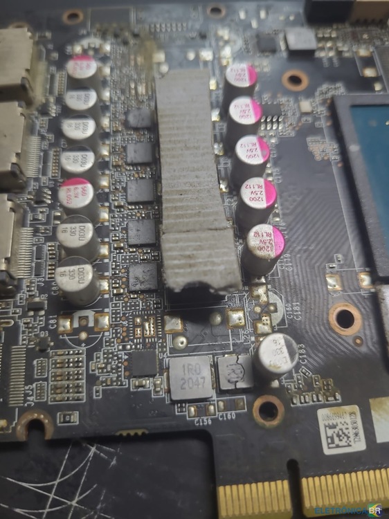

  1. Olá, estou com uma RTX 3060 Zotac Twin edge que está em perfeito estado e do nada não deu mais vídeo. Verifiquei que se tratava de um curto em 1 DRMOS e a bobina 1R0 de 12v rachou. Fiz a substituição dos mesmo e funcionou normalmente. Porém no dia seguinte outro DRMOS entrou em curto. Fiz novamente a substituição e até o momento tudo ok. Porém em stress no furmark ou jogando em determinado ponto some vídeo e só volta ao reiniciar o pc. Mas com undervolt de (Power limite 85% - 900mV - 1800mHz) a placa fica estável. Gostaria da ajuda dos amigos para tentar resolver esse problema. Resistências de VCORE 000.8. Resistência de VSWH 000.8. O que faço? (OBS: Sou técnico de celular e gostaria de poder reparar meus próprios equipamentos da loja. Desde já muito obrigado a todos!
