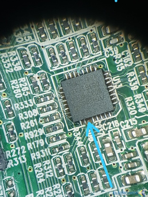

  14. Olá meus caros, Estou com um DuoSat Trend HD que chegou com led vermelho em minha assistência, analisando a placa identifiquei o IC LAN Atheros 8032-BL1A em curto. Na remoção do mesmo um dos PAD's acabou se soltando junto. Pelo DataSheet deste componente é o pino de TX3 da Lan. Porém andei tirando alguns valores de outras placas de decodificadores que usam este mesmo circuito integrado e neste pad temos valores de 800mV em escala de Diodo reverso ( com CI na placa ), sem o IC posicionado em seu local no pad TX3 tenho valor em OL. Em todas as placas que aferi não tem comunicação com o processador. Porém este aparelho mesmo trocando o IC ele não reconhece os IP na rede. Acredito que seja por falta deste PAD. Se alguém tem alguma placa idêntica para leitura de dados eu agradeceria. DataSheet - https://datasheetspdf.com/pdf-file/785648/Atheros/AR8032/1
