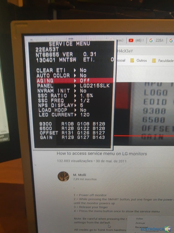

  1. Ola pessoal, estou com um monitor LG 22EA43 que fica "piscando" de vez em quando.. tambem aparecem uns "chuviscos" como se fosse ruído na linha de alimentação. Aparentemente nao encontrei nenhum problema, mas preciso do esquema para poder efetuar algumas medições. A fonte eu ja substitui e coloquei um capacitor gigante para testar, no osciloscópio nao aparece nenhum ruído de alimentação. esta conectado por cabo DVI, o cabo ja foi trocado e a placa de vídeo do PC tambem. Agradeço se puderem ajudar.
