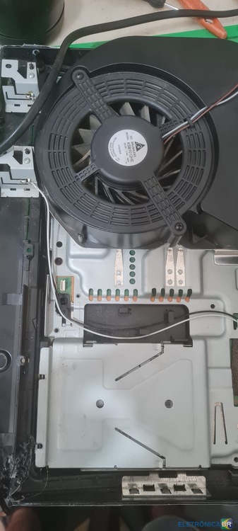

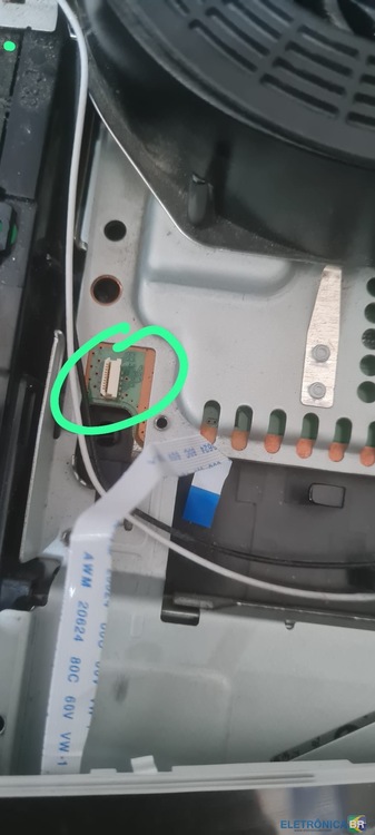

  5. Hola Buenas, tengo un ps3 slim, la placa del encendido no funciona Le compre uno nuevo y tampoco funciono me parece que el problema esta en la placa donde va conectado el flex El prende haciendo puente en el conector de la placa, alguna idea?
