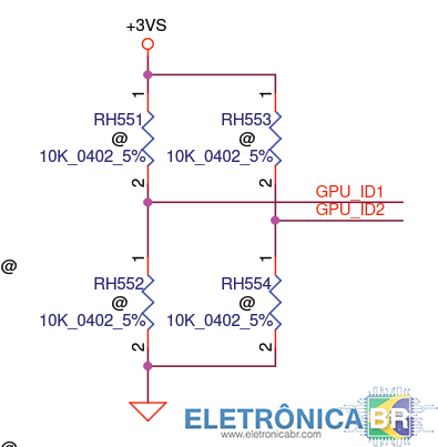

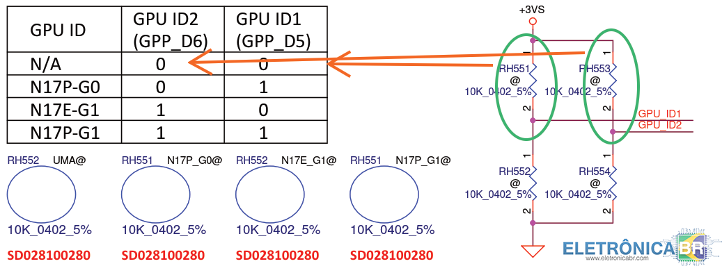

  1. Estou com esse notebook que não está ligando. Fazendo a análise verifiquei que existia curto na linha B+ e ao injetar tensão verifiquei que a GPU aquecia, para efeito de teste removi as bobinas PL6000, PL6001 e PL6200 e o curto sumiu, depois removi os capacitores de tantalo dessas linhas PC6016, PC6031, PC6225 e PC6559 e o curto continua. Coloquei o carregador e o notebook liga e desliga após a remoção desses componentes. Ao medir com o carregador conectado, verifiquei que na bobina PL6001 (que foi removida) tem 19V, essa tensão está errada não está? Sendo essa a linha do +GPU_CORE Estou achando que o chip da GPU está em curto, queria confirmar sobre essa tensão na PL6001 e se possível o esquema para desativar a GPU - Discrete to UMA. Alguém por gentileza poderia me ajudar? Abaixo o esquema. Agradeço desde já.
  2. Bom dia a todos. Gostaria de saber se alguém tem o esquema para desabilitar a GPU dessa placa, pois acredito que o chip da GPU está em curto e gostaria de desabilitar para ver se funciona. Abaixo segue o esquema. Obrigado.
