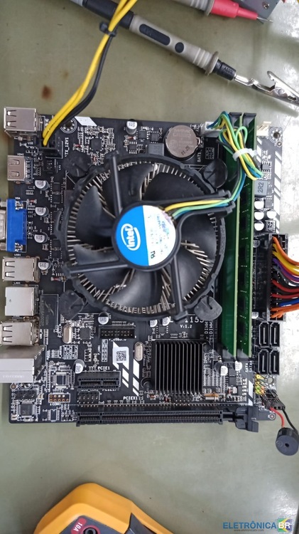

  1. Pessoal! Muito boa tarde. estou voltando ao fórum depois de um bom tempo afastado. Estou com uma placa mãe chinesa H61 (segue uma foto para ajudar na identificação) o defeito é o seguinte: Logo ao ligar a fonte a placa já liga. Ao entrar na bios a data não permite alteração. Eu digito um valor 02, por exemplo, e ao apertar tab ou enter para seguir para o próximo campo o valor volta para 01. O mesmo acontece com a hora (e o relógio não funciona a hora fica fixa). Além disso o campo destinado ao ano fica mudando aleatoriamente de valor (ex: 4991, 1098, 10xx etc). vou adicionar algumas imagens para facilitar o entendimento. Outro detalhe que tbm ocorre é que se eu entrar no sistema (windows 10) e depois desligar ou reiniciar o computador trava na tela do POST com a seguinte msg "b1Initializelibrary failed 0xc0000001". Dai é só resetar os valores da bios usando o JUMPER da placa e ela volta a iniciar o sistema. Porém o sistema não funciona por conta da data completamente incorreta e que muda constantemente. OBS: A BIOS salva todas as configurações normalmente. Testes que já fiz: 01 - Regravei a bios com vários arquivos diferentes.; 02 - Troquei a bateria de 3v; 03 - Troquei memória e processador; 04 - Troquei o chip de BIOS; 05 - Troquei a fonte de alimentação; DataSheet do chip de BIOS: https://www.macronix.com/Lists/Datasheet/Attachments/7416/MX25L3236F, 3V, 32Mb, v1.2.pdf PIN 01 = 3.5v (aproximadamente) 02 = 3,5v (aproximadamente) Basicamente é isso. Essa placa é minha então não tenho urgência. Achei o problema interessante e gostaria de analisar com vcs. Isso pode vir a ajudar outras pessoas no futuro.
