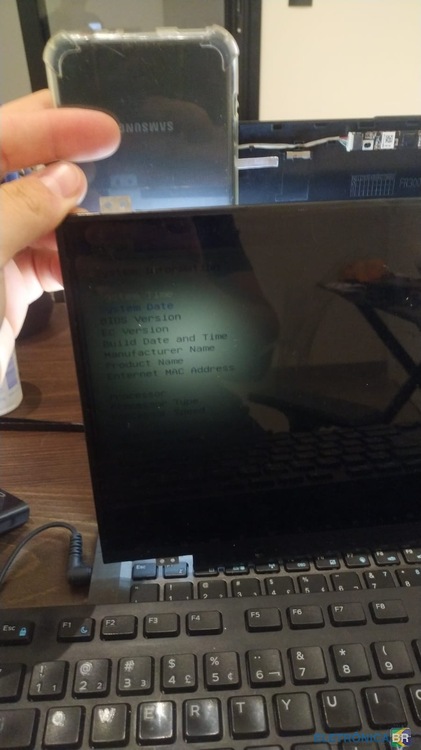

  3. olá! GOSTARIA DE OBTER AJUDA NA MANUTENÇÃO DA PLACA MÃE! O esquema elétrico da placa ajudaria muito!!!!!!! A tela do vostro 3550 esta escura. O cabo foi trocado. Tela não foi trocada. Realizei a medição dos seguintes componentes: (estão todos ok) -RN4901 -F4901 -TP4902 -R4907 Segue a medição nos pinos do CON LCD1.: (apenas fonte ligada) pino 1= 19,4v pino 2= 19,4v pino 3- 19,4v pino 4= 0v Desde já muito obrigado.
  4. O notebook liga normalmente mas não consigo enxergar devido o led da tela não acender, quando coloco o flash do celular atrás da tela consigo ver a imagem do note funcionando normalmente. Já fiz alguns testes como, trocar a tela, limpezas na placa e esquentar a placa pra ver se não era solda quebrada.. mas não foi resolvido. em algumas pesquisas em outro modelo de placa vi que não chegava a voltagem correta no conector do flat de video da placa mãe e informava a troca de um componente eletronico, precisava saber o esquema para fazer o rastreamento da linha e saber como é o funcionamento para essa placa.
