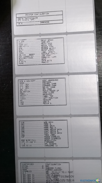

  2. Olá a todos estou com uma impressora ZEBRA GC420t que quando manda imprimir do computador pelo programa ZebraDesigner2 ou pelo Word ela sai toda desconfigurada conforme mostra a foto abaixo, já calibrei, já resetei, mas nada funcionou.. O mais engraçado que quando manda a página de teste vindo da impressora (PRINTER CONFIGURATION) ela imprime as letras normal.
