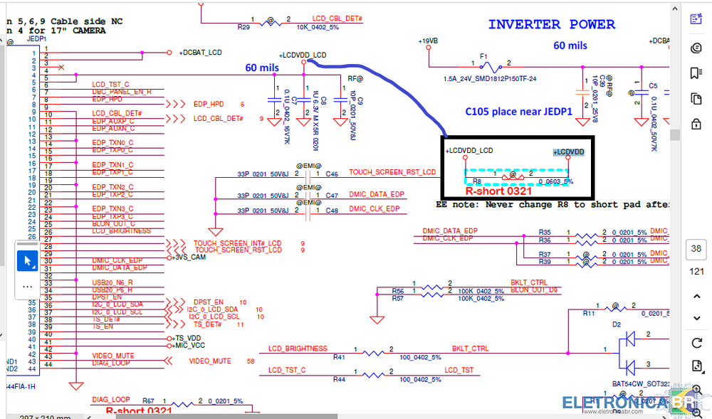

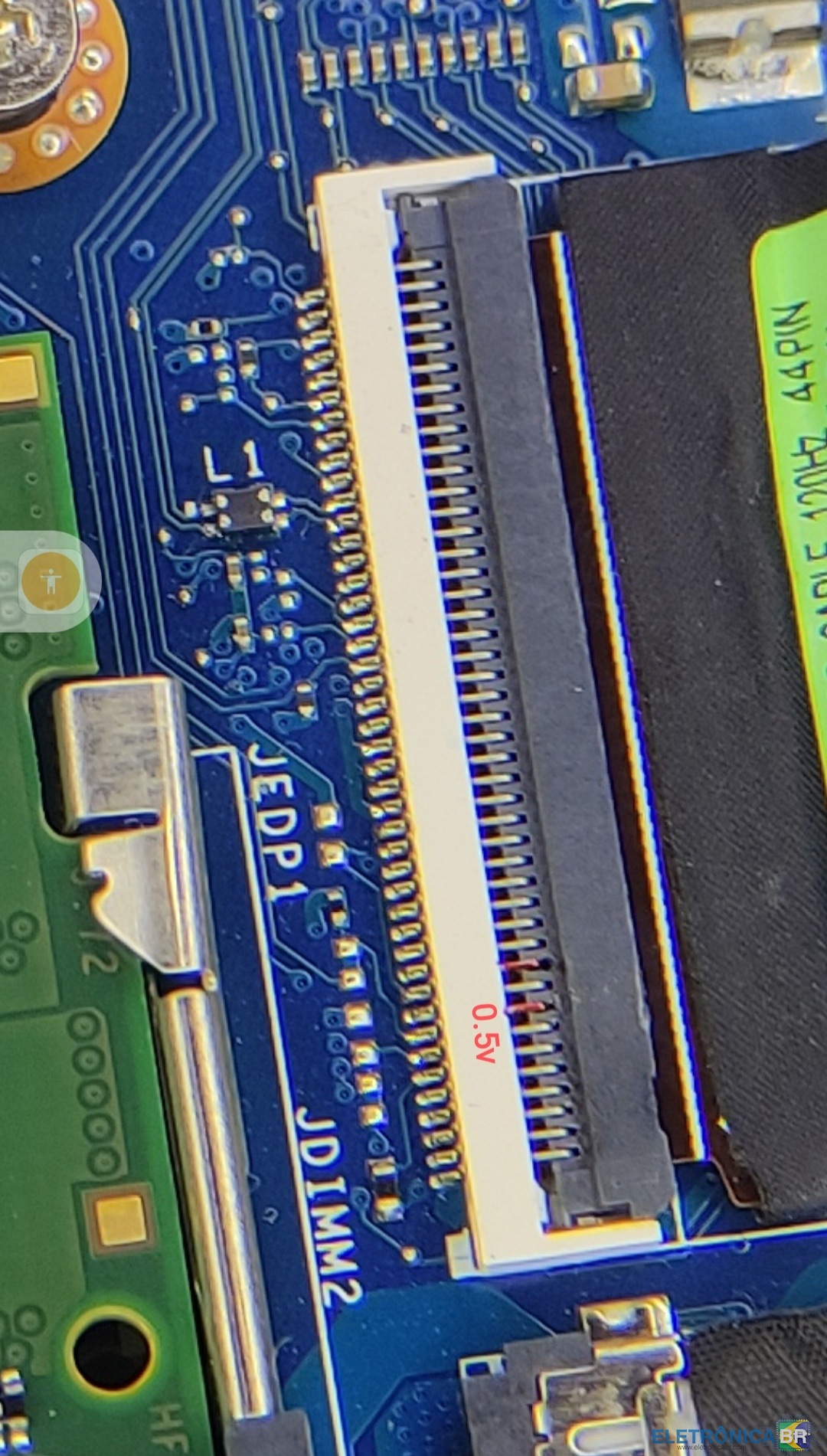

@infocel technology injetando 3.3v no pino 5 do conector LVDS a tela acendeu... devo trocar esse G2895BLK21U? porém esse circuito só acha no aliexpress que demora muito a chegar! devo fazer alguma adaptação? puxar esse 3.3v de algum lugar?

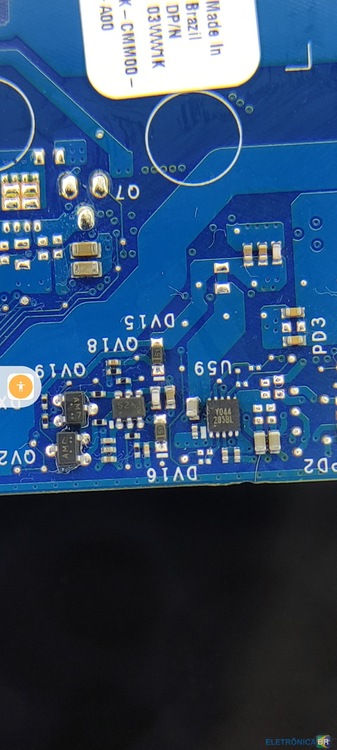

@infocel technology @FLAVIOTECH @Roberto275803 @ mas minha dúvida é Essa tensão que sai no pino 10 do U4 (G2895BLK21U), correspondente ao OUT1, é de fato o sinal +LCDVDD que ele sai. Pelo que analisei, os pinos 4 e 5 do conector LVDS (tela do LCD) recebem o sinal +LCDVDD_LCD, que passa pelo resistor R8 (R-short 0321) e então é convertido para o sinal +LCDVDD, o mesmo que aparece na saída do pino 10 do U59. Poderia confirmar se esse entendimento está correto e se realmente é o próprio U4 que gera essa tensão, que está apresentando somente 2.7v as vezes ele pode estar com problema não?

Olá a todos; Estou com um notebook Dell Inspiron 15 3525 – Placa-mãe HDL5D LA-L945P Rev: 2.0 (A01). O equipamento liga normalmente e apresenta vídeo no monitor externo, porém não exibe imagem no LCD. Já realizei testes com outra tela nova e também substituí o cabo flat, mas o problema persiste: somente há vídeo no monitor externo (conforme mostrado no vídeo em anexo). Fazendo medições: No meu caso, o U4 do esquema da placa em anexo corresponde ao U59 (G2895BLK21U) da placa / No pino 10, encontrei apenas 2,7V (com a tela LCD conectada). Nos pinos 1 e 2 do conector LVDS (JEDP1) há 19V / Nos pinos 4 e 5 (+LCDVDD_LCD) encontrei também 2,7V. Gostaria de confirmar: Esses valores estão corretos? Quais pinos devo medir no I/O para validar o funcionamento? É possível que o KB9542QF2 esteja danificado, mesmo o notebook funcionando normalmente no monitor externo? segue os valores medidos com a tela conectada na placa mãe do U59 (G2895BLK21U). pino 1 3.3v pino 2 3.3v pino 3 3.3v pino 4 3v pino 5 3.3v pino 6 3.3v pino 7 3.3v pino 8 gnd pino 9 3.3 pino 10 2.7v
