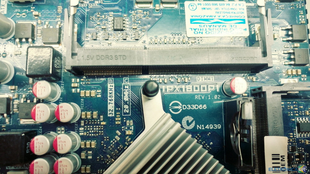

  1. Bom dia Chegou pra mim esta placa que segundo o cliente estava a muito tempo guardada, pq não conseguia fazer ela ligar, depois de resetar a BIOS a mesma voltou a ligar porem nenhuma das 4 portas usb traseiras esta funcionando corretamente quando conecto o mouse ou teclado não reconhece nada, já atualizei os drivers e chequei o controlador usb no Setup e está habilitado. Preciso de ajuda para prosseguir com os testes, por favor desde já grato
  2. Olá pessoal, espero que estejam todos bem! Estou procurando o arquivo de BIOS dessa placa-mãe da PCWare, modelo IPX1800P1, que comprei no ML como sucata e estou tentando recuperá-la. A placa liga, todas as trilhas apresentam as tensões corretas (12v, 5v, 3.3v, 1.35v e 1.05V estão todas presentes), mas não dá nenhum beep da BIOS (speaker embutido na placa) e não apresenta nenhum vídeo. Daí a minha desconfiança de que seja uma BIOS corrompida. Tentei resetar a BIOS (curto nos conectores da bateria da BIOS durante 10s), mas não surtiu nenhum efeito. Encontrei a BIOS em outro tópico neste fórum (https://eletronicabr.com/forums/topic/249961-bios-ipx1800p1-rev102/), mas não tenho como baixar. Criar uma assinatura VIP, pelo menos por enquanto, pra mim, não compensa - o valor é muitas vezes o valor que paguei na placa, e não pretendo recuperar mais placas num futuro tão próximo. Se você não tiver a BIOS mas tiver outra ideia do que possa estar causando este problema, por favor me responda aqui também! Abraços e muito obrigado a todos!
