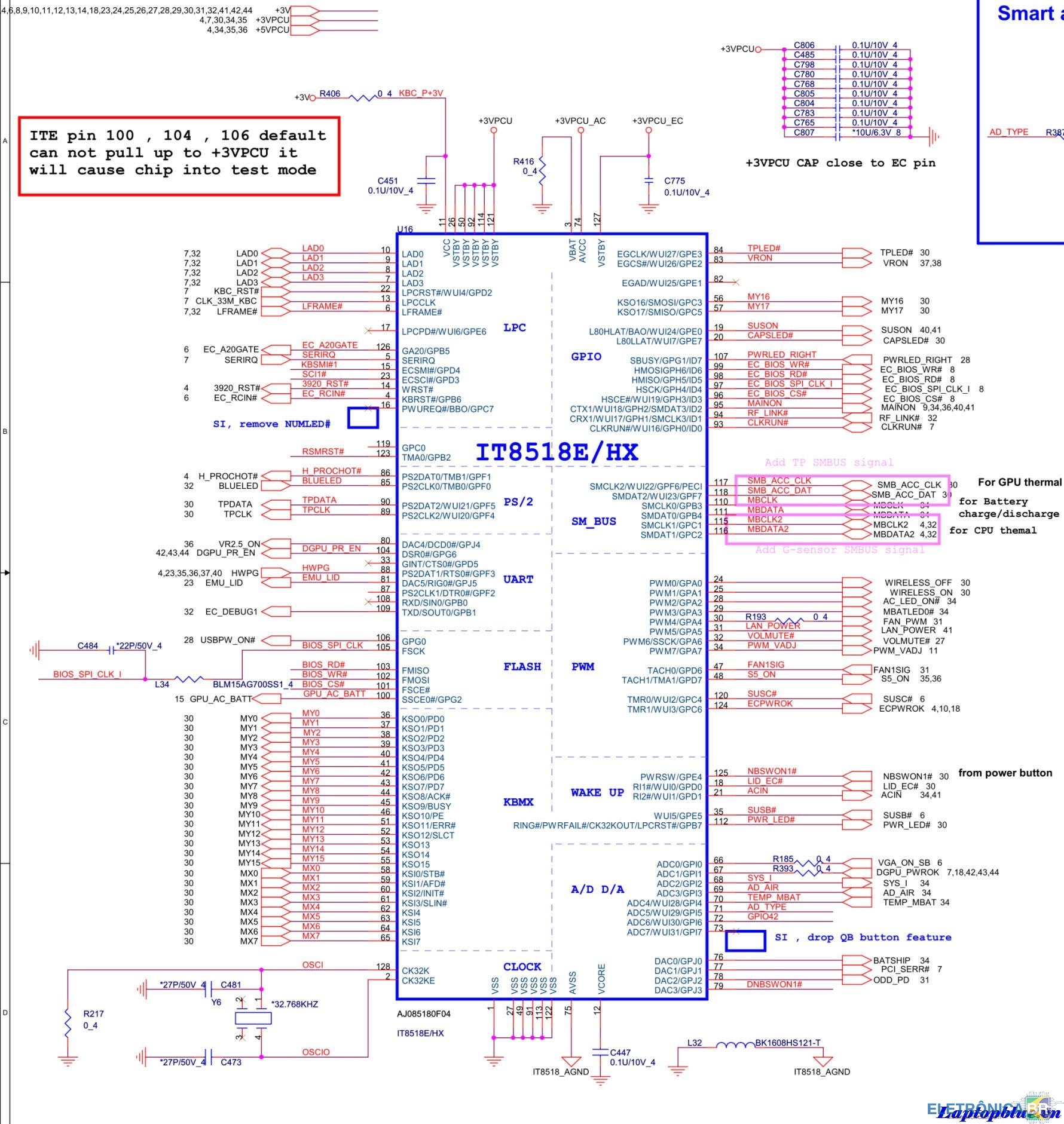

  1. Fabricante: Dell Modelo: L502X Data Lançamento do notebook: 2011 Placa mãe: DAGM6CMB8D0 REV: D Super I/O: it8518e Infelizmente não tenho uma fonte assimétrica ou um osciloscópio, estou usando apenas a fonte original do notebook e um multímetro (UNI-T UT61E) Descrição do Problema: Estou com um DELL XPS 15" L502X que após uma das vezes que abri ele e depois remontei comecei a ter problema com o LED laranja indicando problema com alimentação, ao apertar o botão para ligar, ele começava a ligar e depois de 2 segundos desligava e não ligava mais a não ser que tirasse a alimentação (bateria e fonte), que se eu tirasse a alimentação e conectasse de novo ele tentaria ligar novamente mas simplesmente repetindo o acontecido antes, ligava e em 2s desligava. Desmontei e pude verificar que o Super I/O it8518e está esquentando muito (pra evitar queimar ele eu deixo apenas poucos segundos ligados pra testar e desligo), ele esquenta até mesmo no standby antes de apertar pra ligar. Possível causa do Problema: Uma possibilidade é que um dos flats tenha fechado curto, este flat é o J6 que é responsável pelos botões no palm rest inclusive o botão de ligar/desligar, quando eu desmontei novamente para ver o que estava acontecendo, eu pude verificar que o flat tem um plástico azul que fica escrito MB, esse plástico que vem de fabrica é colado no flat e ajuda a dar pressão suficiente no conector, mas esse plástico havia descolado e fez com que o flat ficasse solto, penso eu que pode ter se movido e ter dado curto entre os pinos do conector. Testes que realizei: Baseado em informações que encontrei na internet, especialmente este tópico: Obrigado @LEONTEC pelas informações lá no tópico, apesar de não ser pra mim, certamente foi muito útil pro meu caso. A placa mãe está com os 19.6v, 5v e 3.3v Aqui algumas medições que fiz baseado no tópico que mencionei acima: PL13 (3.3v)(+3.3V_ALWP) = 3.3v / -7.2v 1.80 ohms (apita) primeiras medições estava dando 3.3v / -5.4 PL12 (5v)(+5V_ALWP) = 5v / 5.2v 120 ohms primeiras medições estava dando 0v PL11 (+VCCSA) = 0 71 ohms FL2 (+DCIN_JACK) = 19.6v 174k ohms PQ17 (15v)(+15V_ALW) = 13.7v 2.6M ohms PC241 (5v)(+5V_ALW2) = 5v (não marca) ligado ao PU8 pino 7 - LDO * as medições foram feitas apenas plugando o cabo da fonte, sem tentar ligar ele. Neste momento as únicas coisas conectas a placa mãe são: bateria CMOS, Processador e o conector J7 (para plugar a fonte) Se alguém pude me ajudar como eu posso diagnosticar o que realmente é a causa agradeço.
