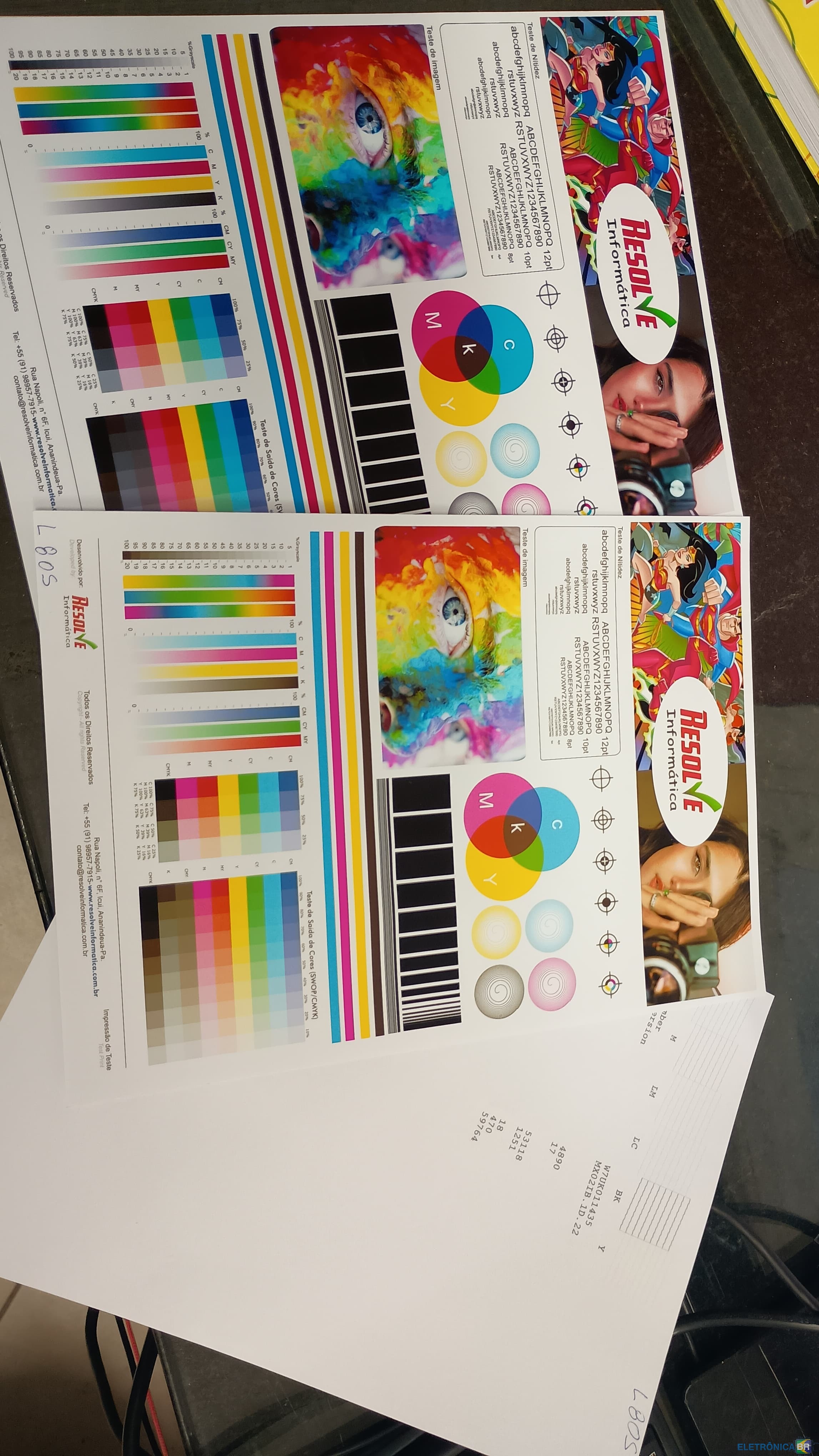

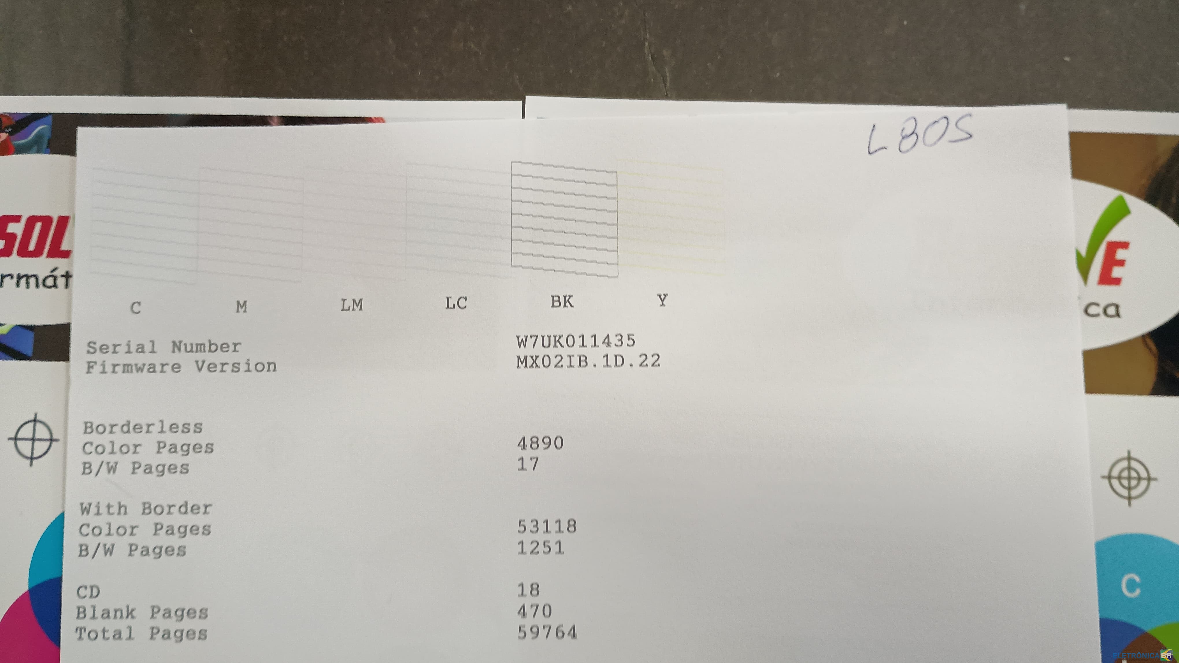

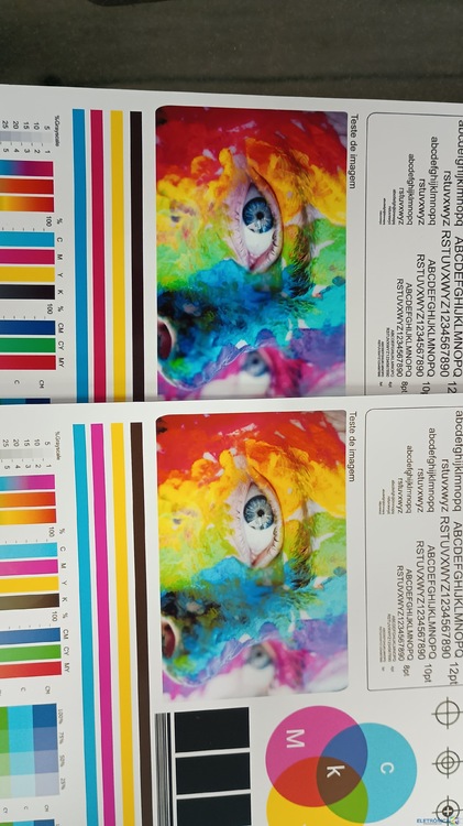

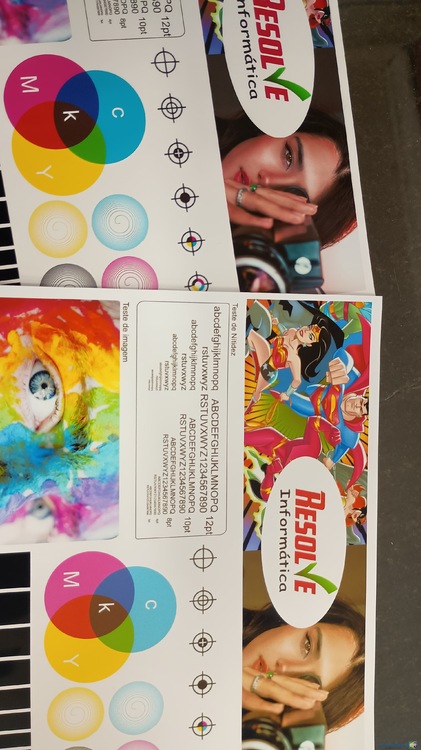

  1. Estou enfrentando um problema com a Impressora L805, Esta apresentando esse problema com as cores. Estou comparando a L1800 que é a mesma tinta e antes da troca de cabeça saia igual todas as cores das duas impressoras.
