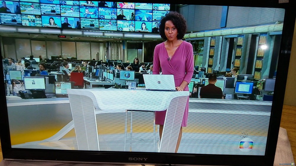

  2. Produto: televisor Marca: Sony Modelo: KDL32EX355 Defeito: imagem trêmula Defeito: painel/tela de cristal líquido Solução: use a estação para aquecer o flat da tela. Com o Televisor desligado, levante uma pequena parte Do flat, para que este possa ser descolado com o televisor ligado. Ligue o televisor e sem encostar nas Trilhas, lentamente avance na descolagem. Vá observando se a imagem vai normalizar. Não se preocupe Se a imagem piorar, vá descolando até normalizar. Se ficar linhas quase invisível, descole mais uma ou Duas trilhas. Observe os detalhes na foto. Tem uma foto da imagem depois do procedimento. Ficou Perfeita. Pode que este procedimento varie as trilhas a serem desconectadas. Faça o procedimento Aquecendo o flat com a estação. Pode usar temperatura alta, o flat é resistente. O calor faz soltar melhor. Depois de concluído, coloque uma cola ou durex nas trilhas, assim evita de fazer contato novamente.
