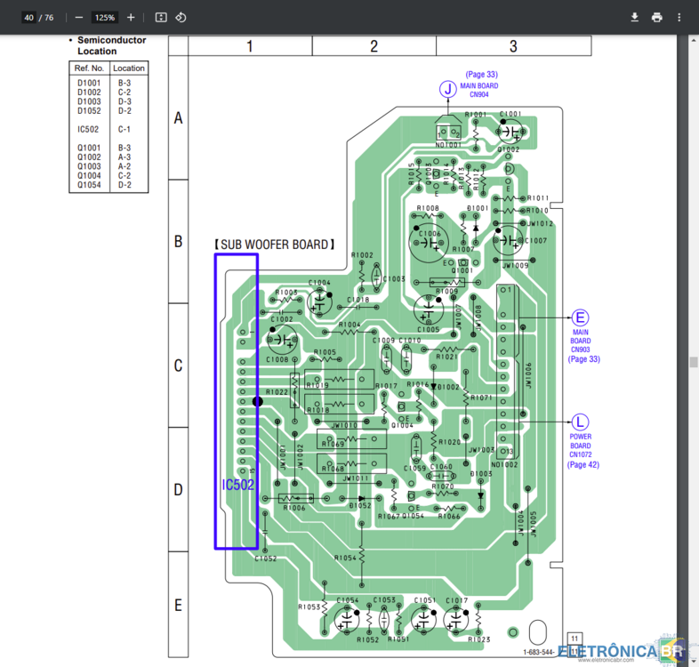

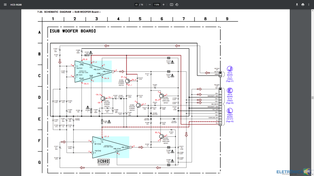

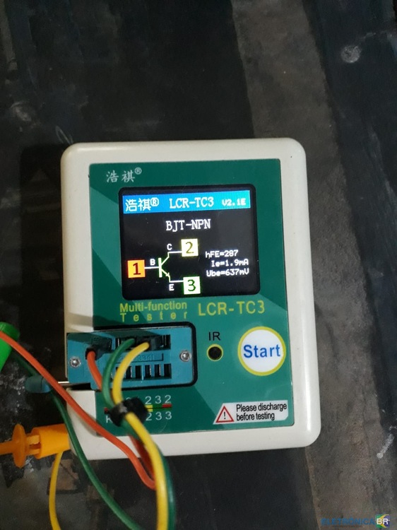

  3. Olá! Sou novo aqui, então espero estar criando esse tópico no lugar certo. O primeiro problema que achei, foi no relê so Sub (RY801). Mesmo ele fechando não passava audio. Mas o problema continuou, o audio só começa a sair depois que o aparelho fica um tempo ligado, as vezes iniciando com uns ruidos um pouco alto (mesmo estando em volume baixo) As vezes esses ruidos provocam o desarmamento dos relês e acaba dando proteção (reles RY501 caixas fontais, RY502 caixas surround ). O audio chega na placa pelo o conector NO1001, e tem entrada pelo pino 1 do STK (412-120S). Está faltando -34V no pino 12 e -33,5 no pino 5 do STK, não importa a escala do multimetro, com a pronteira preta em qualquer parte do aparelho (que sirva como GND), e a vermelha na base do transistor (Q1001), ou em qualquer componente da mesma trilha, o som fica OK. No emissor e coletor, está em entre -32/33V Já troquei esse transistor, que tirei de uma outra placa sony, mas o problema persiste. (se eu encostar a ponteira em outros componentes na mesma trilha da base do transistor, o audio também fica OK ) Os transistores Q1004 e Q1054, quando encosto a ponteira no pino do meio (coletor) o relê desarma e aparece a típica mensagem de proteção. Fiz o teste fora da placa e parecem ok. Mesmo assim, devo trocar esses dois transistores? A ultima foto, mostra o transistor original do aparelho em teste (Q1001). Qualquer ajuda eu agradeço.
