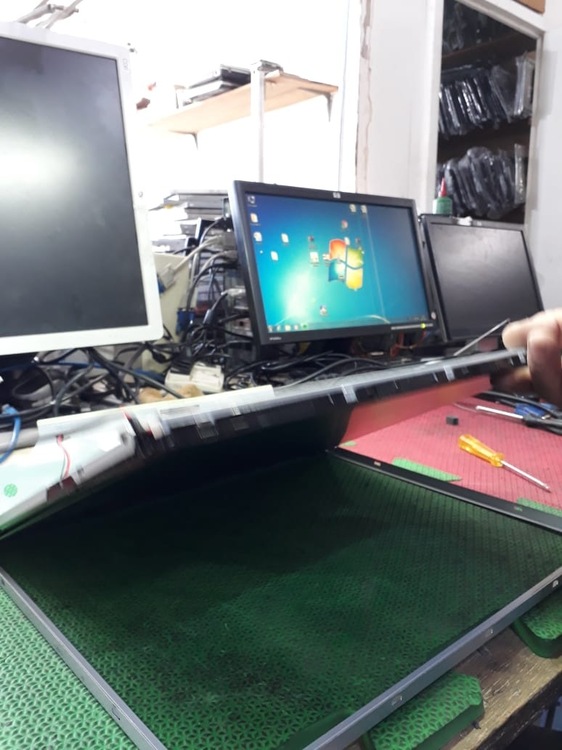

  2. Olá pessoal! Seguinte, estou aqui para ajudar aqueles que estão com problemas com a imagem tremula e chiado interno ou até mesmo sem imagem neste modelo de monitor. Recentemente recebemos um lote de monitor positivo L1742PEU com o defeito "Não gera imagem", "Chiado interno", "Imagem tremula", esses defeitos foram todos resolvidos com a troca da lâmpada ou até mesmo com a ressoldarem do fio que se solta da lâmpada. Segue uma sequencia de imagens para ajudar na desmontagem do monitor para chegar até as lâmpadas. Espero estar te ajudado!! E se foi útil para você não esqueça do nosso joinha rss. Valeeus!!
