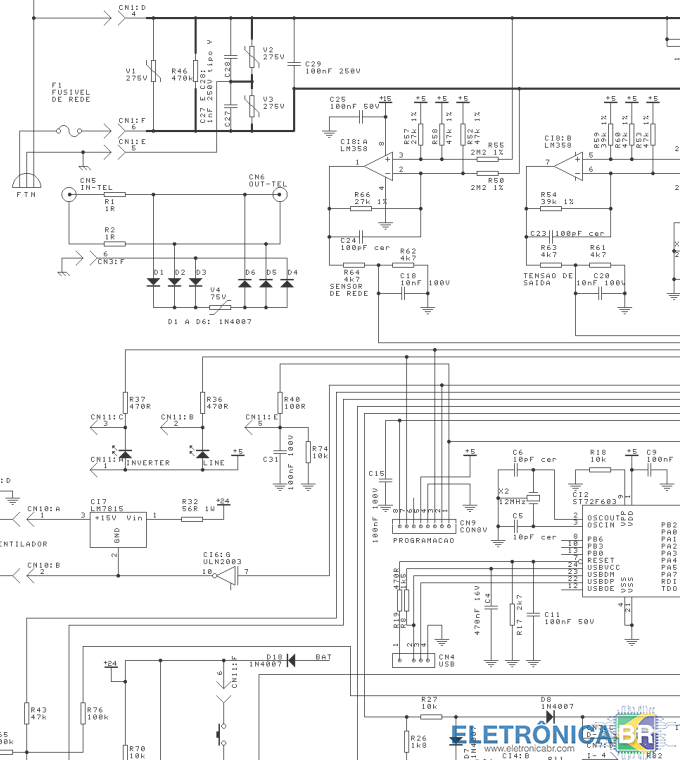

  1. Nobreak TS SHARA TS-70 UPS PRO 1200 2BS FR BLACK MP-08 REV-01 desliga muito rápido na falta de rede O Nobreak TS SHARA TS-70 está desligando muito rápido após a falta de de energia na rede. Após a falta de energia o nobreak começa a apitar rápido como se a bateria estivesse no final da carga, porém as bateria estão boas, O nobreak mantém a carga energizada por apenas 2 minutos cronometrados, para fazer um teste coloquei mais duas baterias em paralelo e mesmo assim desligou em 2 minutos. Sem a rede, a bateria vai descarregando de 29,0V até 25,2V e o equipamento desliga . Outra coisa que verifiquei que, tanto faz o nobreak estando com carga ou sem carga. Já testei todos os componentes do sensor de baterias, porém não encontrei nenhum defeito. Estou precisando do diagrama completo ou uma dica.
  2. O nobreak TS Shara TS 70 não carrega as baterias, como não tenho o diagrama, já testei todos os Mosfets, o regulador de tenção 7805, todos os diodos e transistor, porém sem o esquema eletrônico não tenho como fazer uma análise mais profunda.
