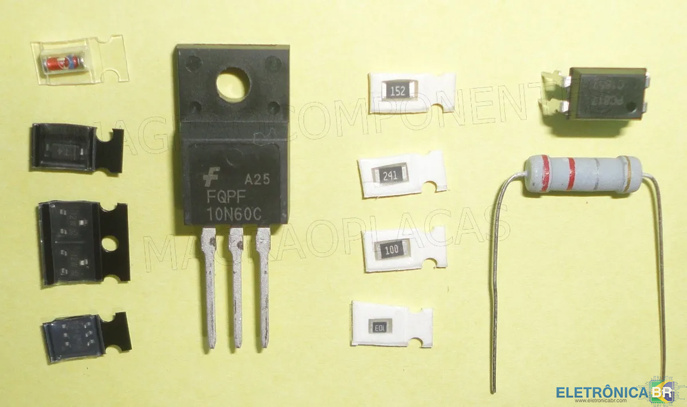

  8. Essa TV não ligava ao dar entrada na bancada. Ao abrir o gabinete percebi visualmente que o resistor RP208 2W estava queimado. No teste de ligação (127V), a medição no capacitor CP105 100uF x 400V havia a tensão de 120V aproximadamente, quando o certo é haver 170V pois após a retificação e filtragem a tensão deve ser vezes raiz de dois. Ao observar o PWM NP202 no microscopio notei qe estava queimado, ou seja, vários componentes do primário da fonte estavam queimados porque o capacitor de filtro estava esgotado. Ao retirar o capaciitor de filtro 100uF estava com 22pF -- Danificado. Resolví comprar um Kit com os componentes que fazem parte do promário dessa fonte. Troquei 11 componentes do primário desta fonte (estavam realmente danificados) e fui anotando para não perder a conta. Por fim a TV voltou a funcionar normalmente após a troca dos componentes avariados.

  13. Quando queima componentes da fonte da tv philco ph40u16dsg, verifique o capacitor CP105. Se estiver esgotado ele vai causar a queima dos componentes novamente.
  14. Boa tarde. Estava com o capacitor CP105 estufado, Mosfet queimado, foto acoplador aberto, e Ci UP101 estourado. Comprei i kit e troquei todos. a tv funcionou, porém depois ela apresenta falha de não ligar, Da o pulso do led de Stand by, e só liga se insistir muito. No teclado em teclas simultânea ela liga fácil. Como já esgotei minhas pesquisas nesse defeito, agradeço a ajuda fornecida. Obrigado
  15. Peguei uma TV PH40u16DSG com os seguintes sintomas, tava fazendo um barulho no primário, troquei o mosfet QP201 e o up101 o capacitor cp205 o barulho parou, porém não tem nenhuma tensão no secundário! Alguém tem alguma dica?
