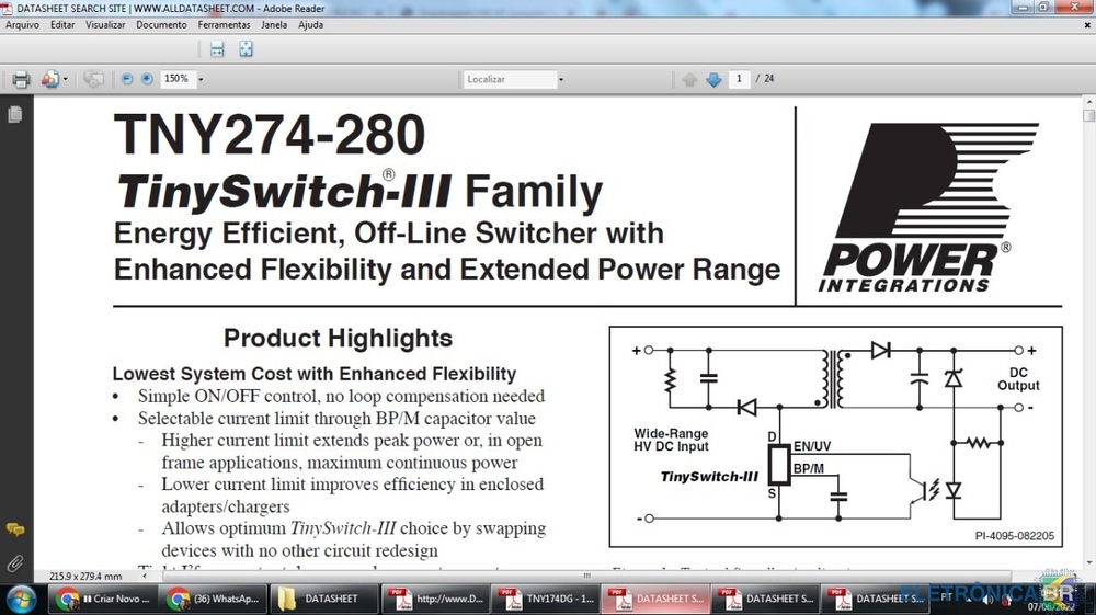

  3. Lí comentarios sobre trocar o hf01b01 por Tny276pn. Pois não é bem assim como falam a apinagem não é idêntica, precisa adaptar trilhas. Mas eu na vontade de recuperar a placa DM1001 ver.2 resolvi tentar. Pinos 6 7 8 Source e pino 4 Drain sem nenhum mistério. Pino 5 precisa se atentar de cortar. Modificar pino 1 soltar do circuito e ligar ao emissor pino 4 do pc817. Fazendo assim obtive os 5,85 Vcc no pino 2 do Tny278pn que utilizei mas não oscilou o chopper. Aproveitando analisei o circuito da fonte 33v que utiliza o HFC0100 smd, ele deve começar a oscilar com a alimentação do capacitor no pino Vcc mas não está funcionando. Minha dúvida é porque o tny278 não está atuando, é simples a alteração e está tudo correto. Com os 5,85v deveria oscilar. Achei estranho não pedir para utilizar um resistor limitador de corrente do pino 4 do opto.
