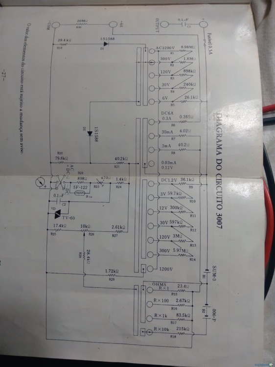

  2. ⁸Olá amigos tenho este miter que é de estimação e venho com este probleminha onde ao girar o seletor e por na escala de x10k o ponteiro desloca é não deveria ,e sim se caso colocasse as ponteiras em curto se poderem me ajudar agradeço!
