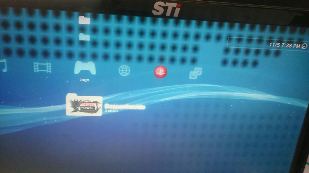

  21. bom dia amigos estou com esse ps3 com bolinhas escuras na tela ja foi formatado e nao resolveu. tanto no cabo dele quanto no hdmi fica essas sombras segue foto !
