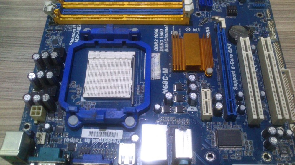

  12. Olá, estou com essa placa mãe, cliente falou que após raio parou de funcionar, e não liga. Notei que esta faltando um capacitor aqui, não sei se explodiu kkkkk. Alguém poderia me informar que capacitor que vai aqui??? --------------------------------------------------------------------------------------------------------------------------------------------------------------------------------------
