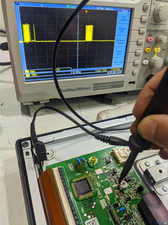

  1. Olá a todos. essa tv entrou aqui com os transistores sus-up, sus-down, er-up, zsus-up, zsus down todos em curto. entao fiz todo o procedimento que aprendi no curso, usei lampada serie medi os pulsos no gate dos transistores tudo ok. Ate achei mal contato no conector er que liga a placa ysus á placa z. mas agora a tv tv funciona porem se ligar sem a lampada serie queima o resistor ligado no dreno do transitor set-up. ja fiz de tudo e para prosseguir preciso da ajuda de vcs. Nas imagens a baixo sendo na primeira a forma de onda apesar dos ruidos no gate do transistor set-up. e na segunda imagem o sinal yout com a imagem da rampa set-up.
