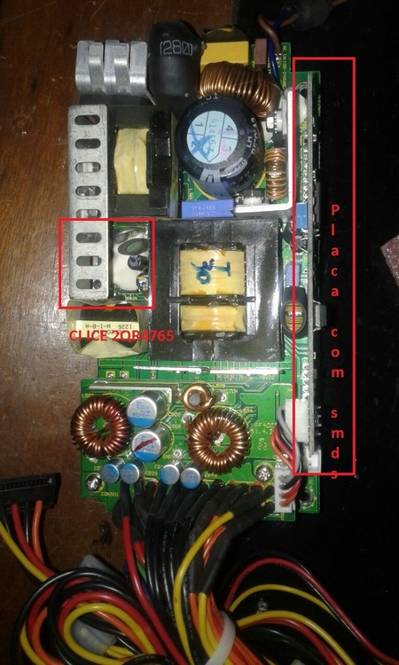

  2. Estou com fontes ss 300tgw elas possuem um C.I do primário o ICE 2QR4765. Tenho algumas fontes que não ligam e outra que fica só oscilando ( observei uma continuidade baixa do fio verde para o gnd, chegando a zero ). O que já fiz foi o seguinte da fonte que fica só oscilando retirei essa placa com outros smds e coloquei em uma fonte que não liga para ver se apresentava o mesmo defeito, mas persistiu o defeito de não liga. Quanto a o CI ICE 2QR4765 substitui por outro, assim como os dois capacitores ( isso de uma fonte que não liga ) o defeito persistiu. Não encontrei esquema algum dela. Anotei algumas tensões no primário e no secundário isso de uma fonte boa: Minha observação: Na fonte que não liga não há no primário a tensão de 20 volts nos pinos 11 e 14 , assim como na fonte que fica só oscilando.
