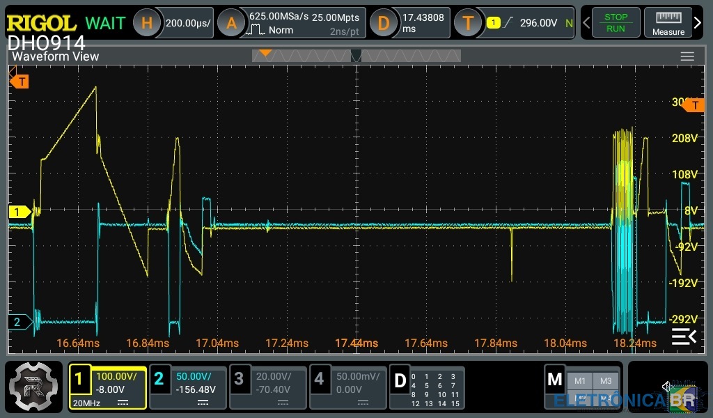

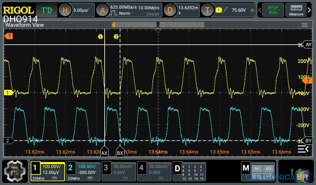

  1. Olá, Aparelho aciona proteção, led vermelho pisca 8 vezes. Acredito que o código de erro indica falha na z-sus. Ao desativar a proteção na z-sus a tv permanece ligada com ruídos nas placas y-z e fonte. Porém, sem imagem. Não tenho esquema desse modelo. A única falha que constatei foi nos pulsos de sustentação, estão fora de fase. Deveriam está em 180°, e não estão. Por isso a ausência da imagem, os eletrodos de sustentação y e z não foram devidamente "excitados". Alguma dica? Na primeira imagem, reset da célula de plasma está correto: No Eletrodo Y o set-up atingiu a tensão Breakdown e a rampa set-down a tensão negativa. No mesmo instante o eletrodo z em zero volt, e no momento da rampa set-down do eletrodo Y o Z está na tensão na tensão VS, não percebo falha: Obs- Amarelo saída y buffer ( sinal Yscan), azul saída Z-sus (sinal Zout). A segunda imagem, nota-se o período de endereço no eletrodo Y, corretamente. No eletrodo Z, tensão vzb. Também não vejo falha: Agora, no período de sustentação das descargas uv nos eletrodos Y e Z, não estão defasados em 180 graus. Momento da falha: Sem esquema, ainda não consegui localizar os sinas de controle Ysus-up e Ysus-down, Zsus-up e Zsus-down para ter certeza é na placa principal. Certamente, minha primeira suspeita. Obs-02. A control é acoplada na principal. Não descobri como fazer, ou ao menos se tem auto-gen para esse aparelho. Por fim, para melhor compressão, imagem de uma Lg 42pg20r, no período de sustentação dos eletrodos Y e Z, sem falhas: @Técnico Cooperador @Moderador @Jack O'Neo @zazulak @joao1
