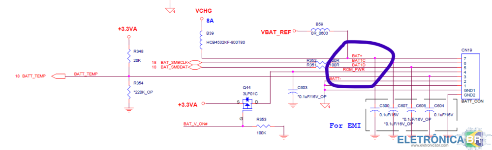

  1. Fala pessoal, Estou tentando recuperar essa Bateria U40 que é usada em vários modelos de notebook. O Be2works não esta identificando ela, através do CP2112. Eu fiquei com a duvida quanto a esse pino 4 do Conector, ROM_PWR. Na figura tem 2 modelos que usam a bateria... Esse BAT_V_on, ele é um sinal que vem ao ligar o note, aciona o FET ali e é liberado 3,3 para a Bateria? Seria essa a leitura? @Dr.Notebook @##PK## @kalu @noteville visitei post de vcs sobre esse assunto, conseguem dar uma luz?
